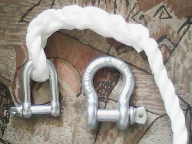

Купил такой - "Трос буксировочный 6м 10т корабельный канат 2 карабина сумка (Бурлак)"
https://бурлак.com/products/715646
Там не карабины, как пишут, а шаклы (скобы такелажные) - что понадёжней крюков, считаю
Сразу после покупки шаклы-скобы эти мне доверия не внушали - уж больно квёлые они даже на вид, для троса с рабочей нагрузкой 10 тн - диаметр пальца шакла 13 мм, что указывает на рабочую нагрузку всего лишь 1,5 тн  🤯 да ещё и U (D)-образные - а хотелось бы Ω-образные
Понятно, комплектуют по принципу - "лишь бы было" и продать
Мне-то нужно скобу минимум на 2 тн, палец 16 мм - но решил взять с запасом, как и сам имеющийся трос 😀
Замерил проушины спереди и сзади - диаметры отверстий 22 мм, скобу хоть на 4,75 тн бери 😀 но такие больно большие и тяжёлые, и палец будет еле пролезать - решил взять на 3,25 тн, палец 19 мм
Предварительно почитал всякие 4х4 и оффроуд форумы - по ссылкам оттуда нашёл, где взять нормальные и недорого - там и купил
https://www.stropu.ru/price/staff/cramps/
Так-то есть всякие Runva и T-MAX, которые "в честИ" у народа - да они в 3-4 и более раз дороже
https://off-road-market.ru/catalog/21/
Да и "голимый Китай" по цене не отстаёт - https://magazin4x4.ru/takelazh/shakly-skoby

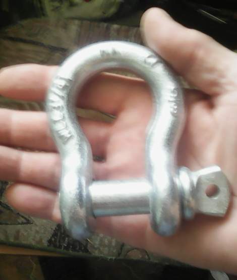

Вот купленная скоба в сравнении с той, что шла с тросом, и сам трос
Ну, и на ладони - для понимания размера, вес 600 гр. 😀
