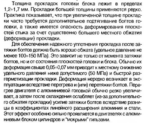

« Ответ #9 : 15 Мая 2020, 06:54:53 »
dvigatel - сможешь обеспечить плоскость ГБЦ, прилегающую к блоку, с перепадом менее 0,05 мм - без станка?
