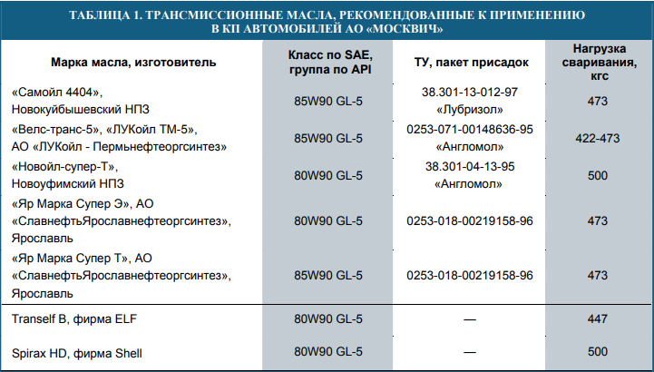

« Ответ #598 : 09 Июня 2021, 13:20:40 »
Старенькая таблица
  • Сообщений: 11311
Re: масло в коробке
« Ответ #599 : 09 Июня 2021, 17:03:59 »
 Коль, этой таблице, точнее перечню масел уже 25 лет. В Лукойловской фасовке(тогда еще "Велс-Транс" было масло ТМ-5-18 ИХП(страна в конце 80-х переходило на новое масло) что по остальным, информации нет, но вероятность, что там был ТАД-17 очень велика, вычислялось по запаху).
 Именно по причине перехода нефте производств на масла "европейской рецептуры"(это шелл и эльф) группы GL-5, АЗЛК переходил на алюминиевые синхронизаторы в середине 90-х. На этих маслах были жесткие ограничения по наличию бронзовых и латунных деталей(да они и сейчас остаются на многих, если раньше это указывалось(о неприменимости на КПП), то сейчас просто упоминается только мосты)
