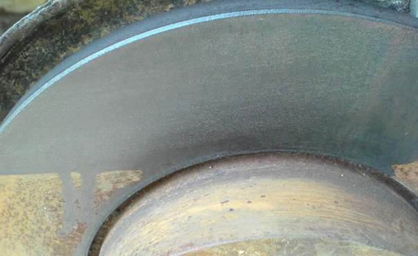

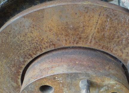

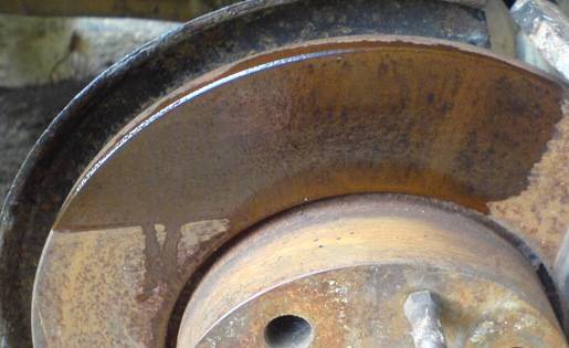

Ещё про то, что после воздействия Ифхана получается
Говорю же - всё от металла зависит
На Москвиче, к примеру, фаркоп и кузовные детали - чернели и налёт был, после его удаления поверхность гладкая
Некоторые детали в салоне и багажнике чернели без налёта - но поверхность получалась шершавая
Кронштейн рычага ручного тормоза в Москвиче и кронштейны рычагов ручного тормоза и КПП в Форде - становились сизыми, как слива, с налётом, поверхность гладкая
Короче говоря, налёт, если получается - как пыль на стекле-зеркале - пальцем провёл - и нет его...
Некогда мне со всякими Ифханами ковыряться, но всё же хотел показать, что за налёт и какой образуется - не получилось 😕 попробовал мазнуть тормозной диск Москвича - никакого налёта, поверхность гладкая
На фото цвет после обработки выглядит с графитовым оттенком - на самом деле более чёрный, просто солнце светило в это время как раз на диск, отблеск получился...
ИФХАН 58ПР
Исходное состояние
Чуть шмыганул ручной металлической щёткой
Мазнул Ифханом
Результат
Результат чуть крупнее
