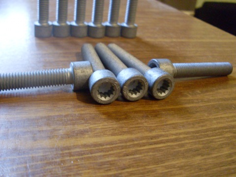

Болты крепления привода
Доброго времени суток!
Еще в августе пришли нам с iluxa41 заказанные болты для приводов. Он заказал оригинал, а я — Febi (он заказал Audi 911 082 01, я — febi 03004). На фото мои болты. Но визуально отличить оригинал от феби ооочень сложно.
Головка болта под 12 лучевую звезду. Искал спецключ именно такой, но найти не смог — все округляли глаза.
Прошло время, и вот, совсем недавно, прочитал в бж у Ильи, как он заинсталлил себе эти болты, закручивая их обычным шестигранником на 6.
Вот и я прикрутил точно так же, без проблем =)
Попутно вернул на место снятый привод с недавно установленным внешним шрусом Ruville. Попутно сфоткал гранату с пыльником на законном месте — на приводе, дабы добавить в блог =)
Спасибо за внимание, ждите обновлений в БЖ!
Цена вопроса: 96 рублей

Дима, а болты как встали? Резьба у них сильно плотно в нашу лезет?
А то я смотрю, там резьба до конца и лыски нет. Как бы не очень это для нашего привода правильно. Слабовато в дырке обоймы оно будет сидеть.
  • Сообщений: 16390
  • Карма: 250
Re: красный хачибек из Волгограда [RM]
« Ответ #83 : 30 Ноября 2012, 21:11:01 »
Да хрен с ней, с резьбой. Если болт крепкий - притянется. Хороший болт, как правило, пару фланцев переживет. Цвет металла никого не волнует? Очень похоже на китаянедоалюминиевометаллогубкосплав. Хочется верить, что от удара молотка оно гнется, а от царапания ножи тупятся.
Есть такое очень сильно терзающее подозрение, что головка болта не под спецключ, а под обычный "Torx" или под шестигранник, только сделанная по типу накидного ключа.
встали как родные. лезут в лырки точно так же, как и сток. это аулюшные болты, и привода там точно так же прикручиваются - у них все живет нормально 👋
цвет хз. точно такой же, как и на оригинальных аудюшных болтах. значит, цвет правильный 😆
Вот что-то вроде этого:
Для чего так много граней на обычную гайку, думаю, всем понятно
нет, это не торкс. у торксов углы при вершинах лучей острее.
мы закручивали оба обычными стандартными шестигранниками на 6 - без проблем

шестигранниками нежелательно крутить. тут спец. набор нужен. Покупал такой в 2005 году за 900  рублей. до сих пор выручает. А цвет такой болтов. потому. что они оцинкованные впрочем как и все остальные болты на ауди. Даже через 20 лет езды по соленым зимним дорогам легко откручиваются.
наши продавцы о существовании таких ключей не знают...
возможно, что и оцинкованные. шешравые они такие...

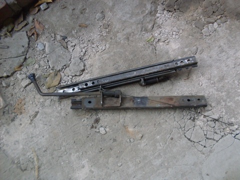

Замена салазок
Привет всем!
В последнее время я стал уделять больше внимания (точнее, вообще стал его уделять) салону и какому-никакому комфорту.
После того, как поставил себе новые СВ-сиденья с подогревом, и отъездил на них почти год, стали раздаваться стуки от пассажирского сиденья. Сначала грешил на люфт в механизме наклона спинки (а он действительно есть), так как я не видел еще сток сидений без этого люфта. Но потом оказалось, что причина этого стука на кочках во время движения совсем иная. Это люфт (или выработка, или заводской косяк с размерами — не знаю) в салазках. Подвижная часть салазок (та, что непосредственно прикручивается к кузову) болтается в корпусе (прикручивается к сиденью). Да и неслабо так болтается — 2-3 миллиметра свободного полёта.
Салазки, как и сиденья, 1998 года выпуска (не думаю, что их кто-то менял).
Заменил их на салазки от моих старых сидений, 1991 г\в, без люфтов. Смазал своей любимой литиевой смазкой =)
Процесс замены до ужаса прост:
— открутить сиденье от кузова — 4 болта под шестигранник на 6;
— в случае присутствия тряхомудрий вроде подогрева — отсоединить и его;
— вытащить (или просто положить на бок, прямо в салоне) сиденье, открутить 4 винта (под отвертку) крепления салазок к сиденью;
— собрать все в обратной последовательности с новыми (донорскими) салазками =).

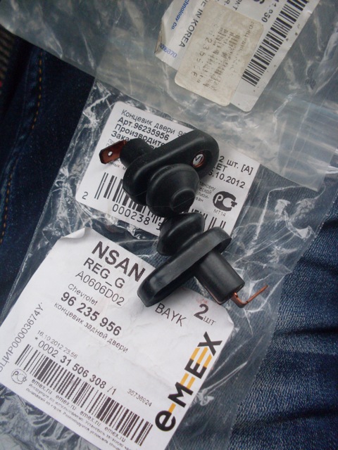

Концевики GM
Привет!
Еще с самого момента инсталла сигнализации меня напрягали концевики. Напрягали тем, что "зависали". Но все руки не доходили что-то с ними сделать. Время настало, и были заказаны и установлены нормальные концевики вместо говнища от жигулей.
GM 96235956
Цена вопроса: 110 рублей

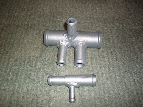

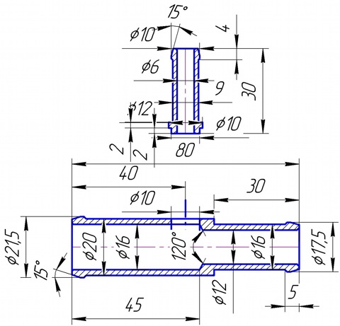

Привет!

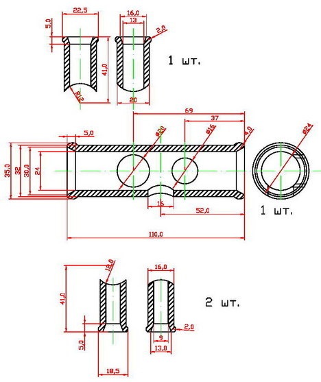

В этой записи пойдет разговор о тройнике и пятернике системы охлаждения. В стоке они пластиковые, и иногда случается печаль с обламыванием штуцеров и т.д. Я решил заказать им замену, но только металлическую.
Тройники заказывались у marxx.
Чертежи заботливо стырены с просторов этих ваших интернетов, так что заранее прошу прощения у их авторов и всячески не присваиваю их себе.
Доставку изделий осуществляла почта россии. Она, как всегда, порадовала качеством обслуживания но, на этот раз, хотя бы сроки выдержала.
Тройники будут инсталлированы в более теплое и комфортное время =)
Большое спасибо Максиму за изготовление тройников!
Цена вопроса: 600 рублей за комплект + почтовые расходы = 725 рублей.

Оффлайн dmvarlamov
  • Сообщений: 1196
« Ответ #96 : 10 Января 2013, 13:20:55 »
Металл - однозначно хорошо... а как, если ржаветь будет?
Оффлайн Russo_Matroso
  • Хочешь секса? Купи Москвич!
  • Сообщений: 3195
« Ответ #97 : 10 Января 2013, 13:22:52 »
а от чего оно должно ржаветь?
