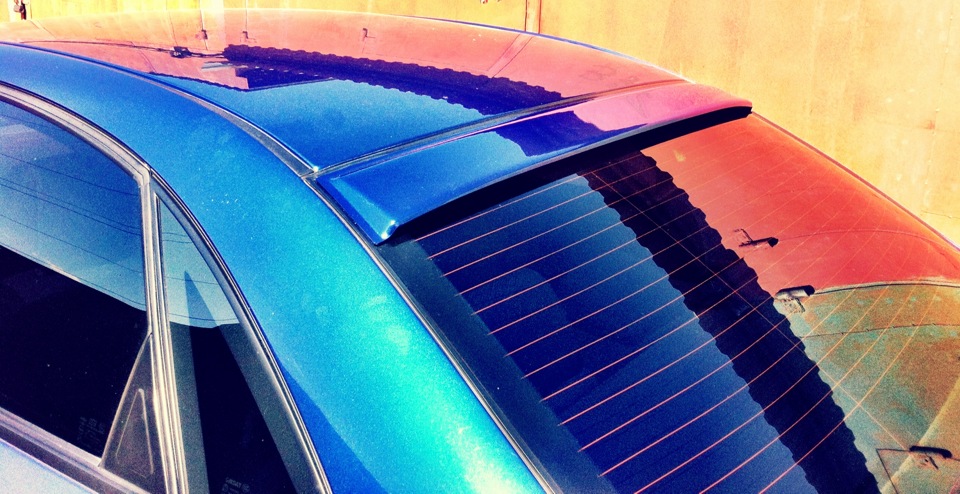

Основной вопрос при установке спойлера - для чего?
Если для улучшения аэродинамики на скоростях более 100 км/ч и получения более высокой максимальной скорости, то смысл в нем вроде есть. Хотя придется пожертвовать внешним видом. Будет грязное заднее стекло. Или для лечения этой диареи придется ставить задний стеклоочиститель, установка которого скорее всего сведет на нет все усилия по улучшению аэродинамики.
Если для понтов, то смысла как бы вообще нет. Что понту в мокрой грязной попке? Хотя некоторым нравится...
Чисто для понту можно прилепить на стекло хлопушки микроспойлер (козырек). Сильно не повредит. "Чиста чтоб красиво".
Что-то вроде такого: https://a.d-cd.net/ca1e9bu-960.jpg
