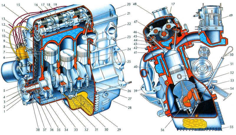

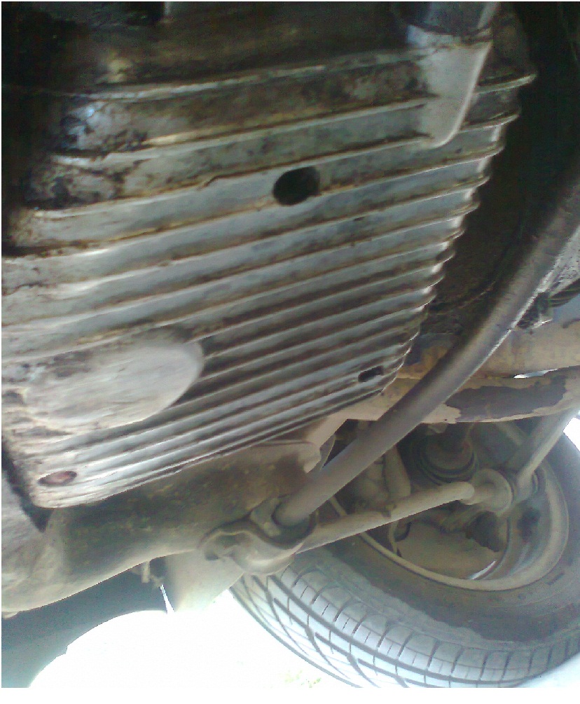

тут масло насос ?
  • 1992 м-2141 1.5 412
  • Сообщений: 26461
тут масло насос ?
втулки стабилизатора под замену.
мослонасоса не вижу. только масло картер двигателя
маслонасос тут
https://www.auto-knigi.com/model/azlk_2141/3_65/
литература 👋
Оффлайн TyT
  • Сообщений: 132
чтобы поменять шестерни у масло насоса надо выкрутить 4 болта
эти 4 болта находятся под цифрой 37 ??
маслонасос тут
литература 👋
тут показывается только что делать потом ,когда уже все открутил, у меня возникает даже проблема с нахождением, и я уже не одну книжку просмотрел
везде как буд-то я априоре должен знать что крутить
а с ними что не так ?
https://www.drive2.ru/cars/moskvich/2141/2141/gupic/journal/288230376151801111/
вообще на кусках резины ездят

тут масло насос ?
носос на УЗАМе не в поддоне а снаружи
вот тут не плохо написано
https://2126.ru/manual/uzam/uzam_p13.php
