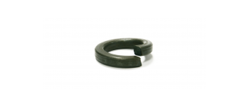

заменить шайбы
с этих
 на такие
Подтверждаю. Обычные гроверы у меня держат разрезную и без сверления. До 6500 крутил - не открутилась.
Центральные болты стопорятся штатными пластинками, насчет гроверов не знаю.
О, вот и ещё вариант - стопорными пластинами вместо проволоки
Всегда ставлю под болты обычные гровера. ничего никогда не откручивалось.
Кстати, на ВАЗодвиг на единственный болт шестерни РВ, также ставлю гровер и тоже ничего не откручивается.

А вообще есть на форуме хоть один человек, у которого открутилась звездочка (шестерня) распредвала?
Я уже выкладывал фото своего РВ, но обкакали, сказали, что ненадежно.
А я всегда так делал, с 90-х годов.

« Ответ #84 : 24 Декабря 2012, 13:10:50 »
Под маленькие болты пластинки не подлезают. Регулируемая шестерня мешает - болтики получаются утопленными и пластинка начинает выгибаться и мешает их закрутить..
А вот когда-то очень давно, году так в 97, на бмв не загнул (читай забыл загнуть) эти пластинки - часа через два болтики открутились..
Пару коромысел как не было.. :-))
p.s. на сколько же тяжелее получилась эта шестерня чем обычная.. Прям маховик на распредвале..
.. А может на резьбовой клей (после регулировки) всё посадить? так сказать "навсегда"!

« Ответ #85 : 24 Декабря 2012, 14:20:23 »
И связать болты проволокой 😀
Блин, а на дворе - 21й век.
Резьбовой клей?
Нет, не слышал

..или фиксатор резьбы.
я все шпильки и пр. на типа вот такое сажаю:
https://www.konsulavto.ru/cat/unit/0/324525

У меня стоит точно такая же шестерня. Пластинки загибаются нормально, чуток подстучать углы, и шестерня напяливается. Внешние М8 болты закручиваются уже после посадки шестерни.

« Ответ #88 : 24 Декабря 2012, 17:21:13 »
Вот это точно! не додумался..
А внешние чем контрятся?
  • катер. дв. Москвич 1,8

« Ответ #89 : 25 Декабря 2012, 04:15:55 »
Гровером обычным.

« Ответ #90 : 26 Декабря 2012, 21:05:21 »
У меня откручивалась. Маленькие болтики нормально не затянул и не законтрил. Итог - один гнутый клапан (можно сказать повезло). Если сначала прикручивать маленькие болтики и загибато пластинки то сверху нормально одевается остальная шестерня. Прикручивается болтами с гроверами (не звёздочками). Более 100т.км., полёт нормальный.

« Ответ #91 : 06 Января 2013, 14:11:31 »
у меня на фиксаторе резьбы все нормально держится без гроверов вообще . болты под внутренний шестигранник  , чтоб полегче было .

Вообщем так.
Голову подрезал на 1,2 мм.
Винты распредвала законтрил родными пластинками.
Винты разрезной шестерни законтрил обычными гроверами.
