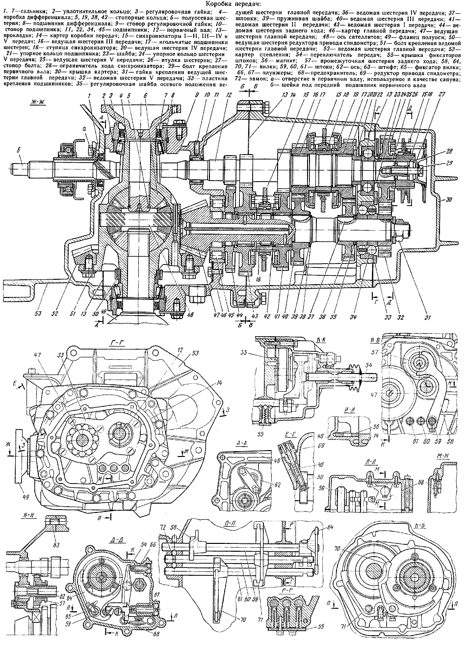

подшипники на дифе под замену.люфт огромный.короче на свалку кпп
YAHOOреро с наших дорог
Оффлайн Рустем
  • Сообщений: 1365
Re: Re: Уфа и Башкирия
« Ответ #5862 : 22 Мая 2013, 12:03:39 »
они конические - гайкой регулируются - там шум тока может но люфт всегда убрать можно

как раскидать кпп.интересно разобрать
https://www.zr.ru/archive/zr/1996/03/razbiraiem-korobku-pieriedach-moskvicha-2141
тока фиксаторы штоков так не тяни а то погнутся(если уже не погнуты )
моменты смотри в последних толмутах
https://www.zr.ru/archive/zr/1999/10/riemont-1#160
https://www.zr.ru/archive/zr/1999/11/riemont#182
тока гайки открутил.подшипник ходит и взад вперёд и вверх вниз.износ большой.потому и с новых сальников хлестало масло на привода
да..... тяжело в деревне без нагана
конический подшипник в руках держал ..
https://www.bearingcenter.net/skf_bearing/SKF-bearing-32008X-Q-bearings/
https://www.google.ru/search?q=%D1%81%D1%82%D1%83%D0%BF%D0%B8%D1%87%D0%BD%D1%8B%D0%B9+%D0%BD%D0%B8%D0%B2%D0%B0+32008
или с разъемной внутр обоймой
« Последнее редактирование: 22 Мая 2013, 14:02:10 от Рустем »

теперь понял почему ходит.не знал что конический он.потому и спросил как кпп раскидать.спасибо Рустем!
там не все так просто )))
https://avremont.ru/index.php?transmission&menu=aa
https://avremont.ru/index.php?transmission&menu=ca
https://avremont.ru/index.php?transmission&menu=da
https://disk.yandex.ru/public/?hash=q28Cg0yOFTp4UNQPEeZYoIPBpdYn8Gh5e9QUeIJBi9o%3D
« Последнее редактирование: 22 Мая 2013, 16:24:06 от Рустем »

после изучения литературы по 41-ой КПП кажется что коробка с классического москвича-идеальна 🤣
