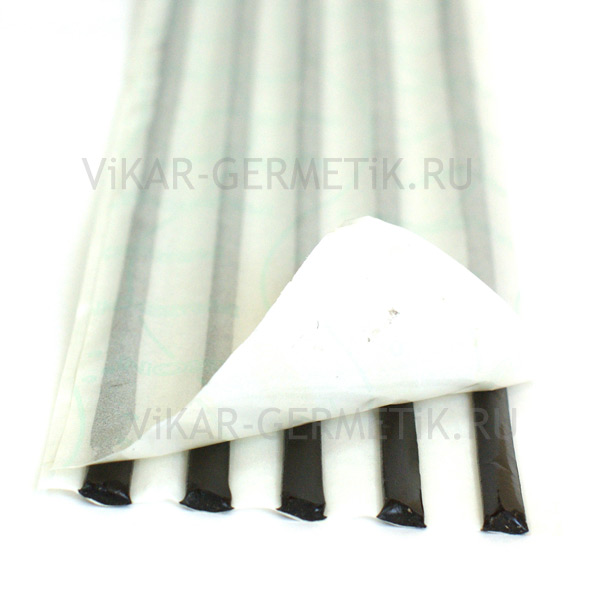

Re: Потоп!
« Ответ #16 : 15 Июля 2014, 11:18:41 »
Оченно интересно. А товарное название у этой "липучки" есть? Что хоть в магазине спрашивать?
Спрашивать в магазинах толку не будет. Эта липучка употреблялась для герметизации стыков панельных домов типа "брежневка".
В том числе при установке оконных блоков. Именно от-туда я ее и добыл при замене окон на пластик.
Выглядит как очень липкая коричневая какашка.  Говорят, что бывает в продаже в строительных магазинах, но я не встречал.
Вот вроде современный аналог:
ВИКАР С - это гидро-паро-изоляционный неотверждаемый самоклеящийся профилированный в виде шнуров герметик, защищенный антиадгезионной бумагой или пленкой. Выпускается в виде шнуров диаметром от 1,8 до 40 мм, длиной по 0,5м, цвет герметика – серый или черный.
https://www.vikar-germetik.ru/i_pic/stroy/shnury/3max.jpg
