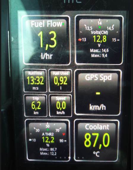

Автору графика, приведённого в первом сообщении - стали предъявлять претензии по поводу недостоверности данных
Например - мол, движок слегка прогрет, едет полчаса - и ОЖ только подошла к рабочей температуре за это время? - мол, что-то не так
В ответ выложил такое
Проверка на прогреве (печка выключена, все электропотребители отключены), обороты +-1000 (спадающие), масла 4 л.
Температура воздуха -5 гр.

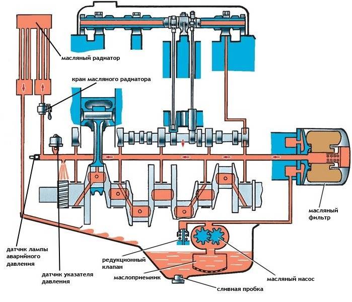

Объясните мне, дураку, для чего был этот замер. Трижды вчитывался, но смысла так и не понял. Насколько мне известно, заливаемое в мотор масло имеет определённые параметры по температурной вязкости и смазываемым свойствам. И эти параметры указаны на канистре, по этим параметрам уже не одну клавиатуру в пыль стёрли.
И я до сих пор не допёр, как этот график относится к маслу, которое уже поднято маслонасосом и по маслоканалам уже горячее бегает? Ясен пень, что весь объём масла не прогреть за короткое время. Но по мотору-то оно полюбому горячее брызжется! Хотите проверить? Так кто мешает после минут десяти работы мотора открыть маслозаливную горловину и пощупать что там и куда? А там нормальное, горячее масло. Ну, тёплое. Хотя на щупе будет висеть ледяная сопля.
Температура масла измеряется в картере, на входе в маслосистему - а не под клапанной крышкой - и вязкость будет отличаться
А мне вообще всегда казалось, что у масла есть одна величина - давление. Что в автомобиле, что в самолёте. А тут температуру меряют зачем-то. Да и прямую зависимость вязкости от неё вывели...
Кстати, двигатель самолёта прогревают перед взлётом не для согрева масла, а для расширения уплотнений масляной и топливной автоматики. А на температуру масла всем, в общем-то, насрать.
А вот с давлением шутки плохи.
Давление и количество подаваемой жидкости (в данном случае масла), а также скорость этой подачи (скорость потока) - не одно и то же, и взаимосвязаны, и зависят от нескольких факторов - в том числе и температуры
Учите матчасть - про насосы почитайте, например

Всё равно не понимаю зачем эти замеры. Я же вроде понятно выше написал, что нет смысла ориентироваться на температуру в картере, если уже в моторе это масло начинает прогреваться сразу после маслонасоса.
Прогревается оно не сразу - а в работе, начинает уже на вкладышах, куда поступает вязким-относительно холодным - это очень грубо-упрощённо
И не забывай про его скорость и количество, и где давление обычно замеряется - а редукционный клапан-то ещё задействован
Со своей колокольни могу судить, исходя из данных замеров, что пока масло в картере не прогреется, ехать низзя.
Ну вот, почти... 😀 не "низзя" - а нежелательно - хотя бы градусов до 50-60 чтобы прогрелось
