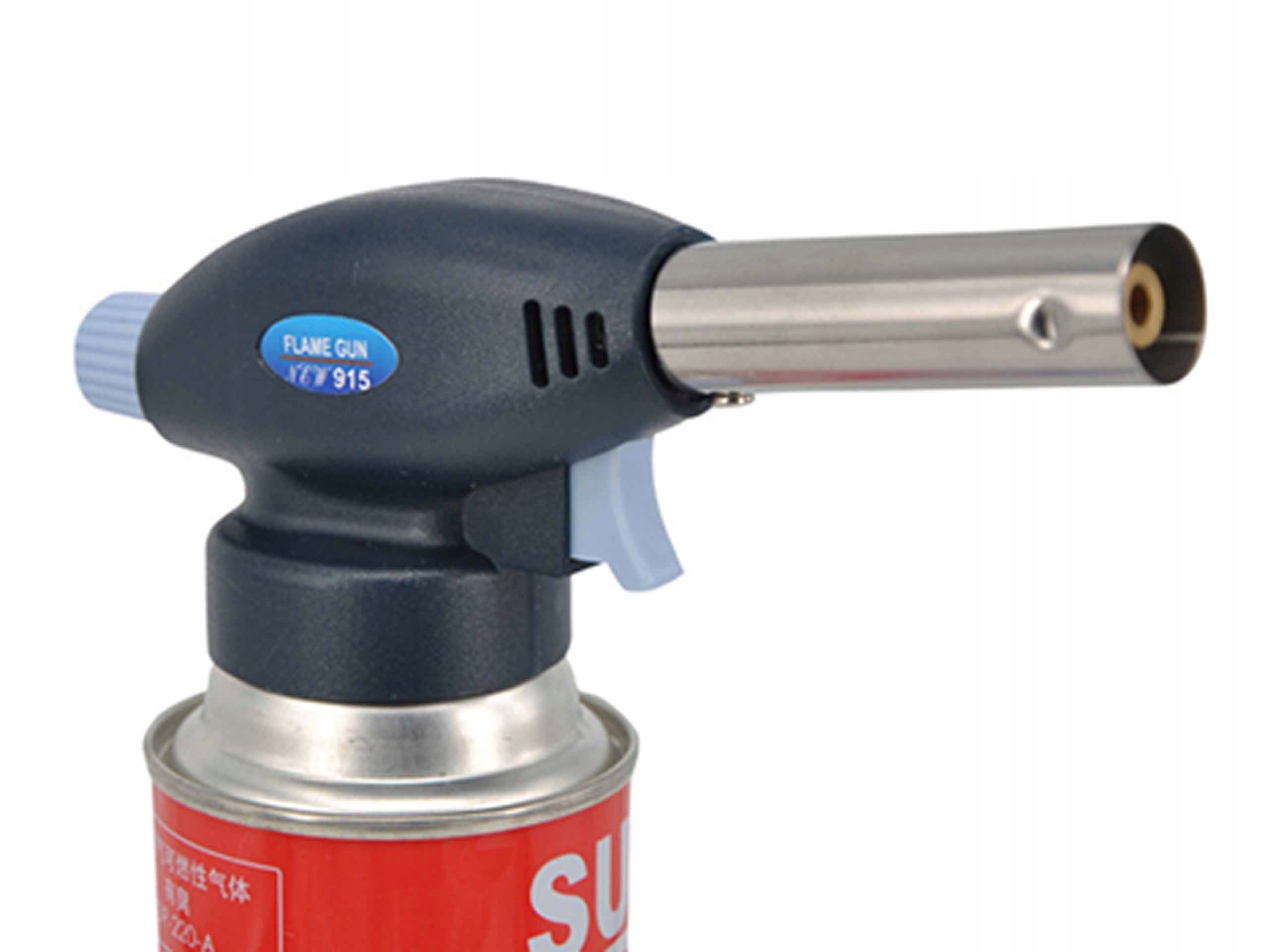

Ну не знаю на какой "гангрене" он там сидит  😁 😝 . Я снимал ВУ полностью отодвинув ГТЦ. Выкручивал цилиндр 45 со штоком(б/н самый левый хрень на рисунке).  Шток вылезает с шайбой/держателем 1. Снимал разрезную шайбу-фиксатор вала 6. После этого вал легко выходил влево по рисунку. Грел газовой грелкой https://a.allegroimg.com/original/015dfe/eee5aa424a1e90d80c61a8087bae
типа такой и ... (цензура) один из 3-х отломал. Один выкрутился просто легко, второй чуть погрел с натягом.  Резьбу прогнал без смазки метчик + плашка. Собрал всё на место, покрутил  понажимал, попробывал проехать без фиксации.  Разобрал посчитал витки/обороты- смазал синим фиксатором закрутил проверил(проехав) чуть открутил(чуть медленно отпускалась педаль) Оставил на сутки - ВУ стал работать на "СВОИ" 100%  - заводская Кинешма. Во.
