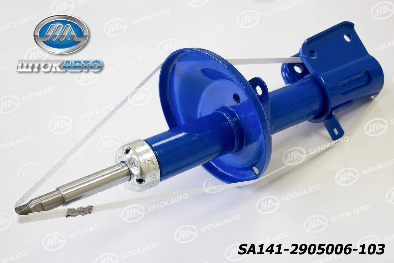

Кто-то ставил эти шток-авто, помнится мне - мата было много, по поводу качества. Если только как донор "сапога" рассматривать...
я не именно про эти. просто в продаже есть стойки в сборе. разборные. новые.

А Шток-Авто, насколько я знаю, тоже неразборные.
