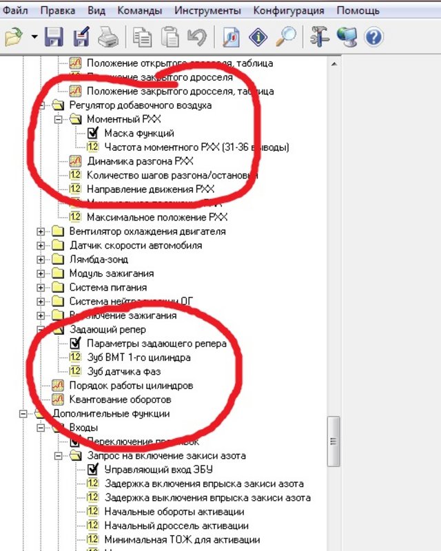

У меня, глупые вопросы по инжектор возникли
1. Зубья реперного шкива
Тот который 60-2
Расстояние в 20 зубов от ВМТ, зашито там намертво, или его можно где-то поменять?
Смысл вопроса вот в чем
Есть шкив, с уже спиленными зубами и есть под него кронштейн
Но что то мне подсказывает, что то место, куда этот кронштейн ставился, будет занято и ДПКВ переедет в другое место
Программно это можно вылечить, или только заменой шкива на другой или восстановлением отсутствующих зубов?
2. Волговский (он же родной для УЗАМа) регулятор холостого хода, можно подружить с Январем?
1. Последние версии прошивок от Фроста позволяют программно задать положение ДПКВ и ДФ.
2. Моментный РХХ они тоже поддерживают.
« Последнее редактирование: 19 Апреля 2021, 09:53:50 от алекsей »
