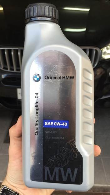

"Оригинальным маслом" считается такое, на котором указан бренд производителя авто - Тойота, Ниссан и так далее - хотя сами автопроизводители, конечно, масло не изготавливают - заказывают на стороне, но ставят свой "одобрямс" и лейбл
Например, для БМВ, прежнее (сейчас Шелл разливает, и канистра другая)

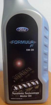

И самое главное - это самое "оригинальное" масло оказывается простым середнячком-гидрокряком и никак не ассоциируется с удлиненным регламентом замены. Т.е. 15-20тыр оно и близко не выхаживает. При этом есть сторонние, гораздо более крепкие масла, которые при таких заменах хотя бы приведут к меньшим последствиям. На это многие, как правило, начинают кричать, типа производители и дилеры не дураки, раз такое предписывают. Не дураки конечно - наоборот, вумные - потребителя за дурака держат, а сами концы в воду - одобрения, сертификаты и т.д. Ничего личного - только бизнес.
То, что гидрокрекинг, по завышенной цене за лейбл - это уж "к бабке не ходи"
Например, Ford Formula F 5W-30 - "ИК спектр Фурье говорит о том, что масло на основе гидрокрекинга"
Справедливости ради, на канистре написано "Synthetic Technology" - но не всякий "в теме", подумают - ага, синтетика...
https://www.oil-club.ru/forum/topic/21298-ford-formula-f-5w-30-svezhee/
Но в целом отзыв положительный, если не сказать - восторженный 😀
После перечисления состава и свойств, вывод "главного по тарелочкам маслам" 😀 :
Вывод: Отличное оригинальное фордовское масло! Высокие моющие свойства. Не плохие термостабильные свойства. Хорошие низкотемпературные характеристики для холодного запуска. Органический молибден в качестве модификатора трения. Из минусов? Да их нет вроде бы.
Но, опять же - не на 15-20 ткм его заливать, конечно
