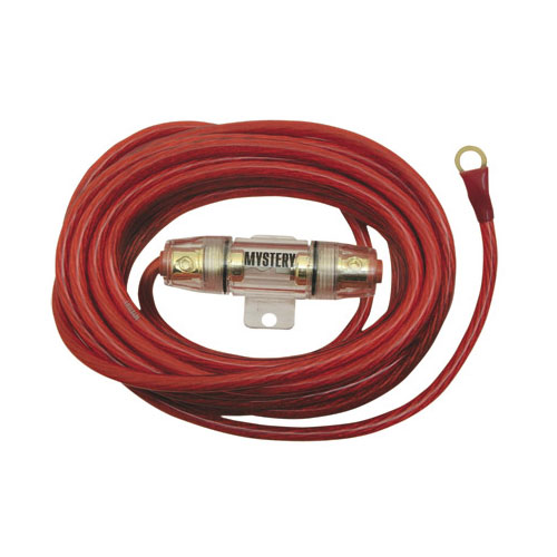

А теперь вопрос вот какой В какой последовательности надо покупать(выбирать) музыку? :
ГУ - усилок - саб - конденсатор - дины?? или подругому.
Кстати в магазе мне советуют брать провод сечением 16кв(см фото по ссылке). и предохронителина 60 А(фото по ссылке). это так или нет??
https://www.mobi-sys.ru/upload/iblock/1c5/mystery%20mak-1.08.jpg
  • Золотой АЗЛК 21412 F3R ГУР обвес алеко-45 ЭСП по кругу электро-приоро-зеркала автозапуск
АЗЛК  21412   РЕНО 2.0i   ГУР
обвес Алеко-45 по кругу + капот(с жабрами) уже покрашен!
Оффлайн Petrowich
  • Сообщений: 1156
  • Карма: 17
Re: help для новичков
« Ответ #252 : 12 Апреля 2012, 13:40:54 »
Ну тут хозяин-барин! Нужно точно определиться что, где и в каком количестве будет устанавливаться на авто, и от этого уже плясать.
Провод тебе посоветовали для питания уся, правильно посоветовали.
