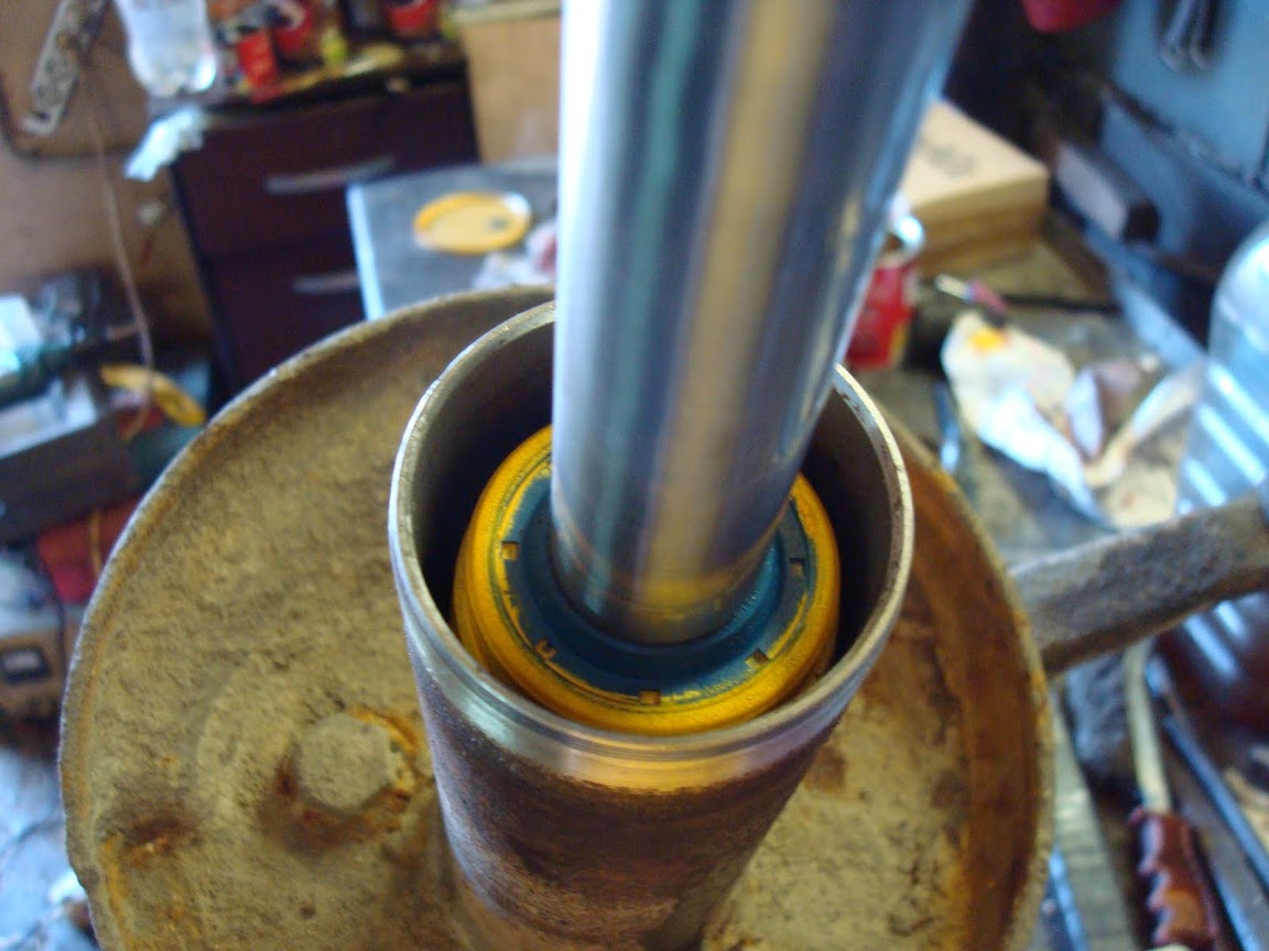

4. Разбираем стойку, и сверлим сапог внизу по центру. Отверстие должно быть 15мм в диаметре.
5. Мажем герметиком нижнюю часть патрона (ибо в инструкции сказано, что нужно налить в сапог охлаждающей жидкости - мы использовали моторное масло), чтобы не вытекло ничего. И вставляем патрон в сапог.
6. Заливаем охладитель. Сверху надеваем заранее выточенную втулку.

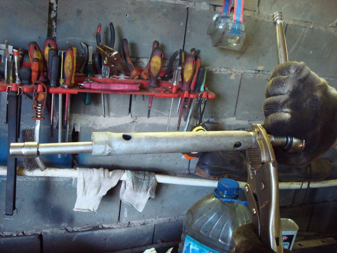

9. Для того, чтобы затянуть гайку (22') на собранной стойке, пришлось изобрести из подручных средств вот такой чудо ключ 😆 маленькая головка нужна на 11.
10. Затягиваем гайку.

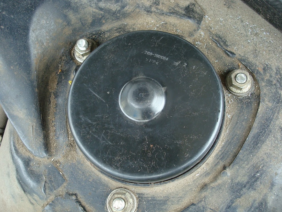

12. Устанавливаем стойку на машину.
13. Регулируем жесткость амортизатора по желанию (только одинаково на обоих патронах)))). Закрываем все это дело крышечкой, доработанной изолентой.
Бюджет мероприятия: .... большой, лучше не считать))))) Все фото здесь
Спасибо AGenу за организацию опор, opossumу за их доставку, Тимуру за установку!!!
Один день проехался на регулировке в 360 (max 720), на стыках жестковато, поставил 180 - самое то, что мне хотелось: в поворотах крен минимален, стыки проезжает мягко и тихо. Опоры прочные (внеплановый экстрим тест на мкаде подтвердил это) и тихие. Установкой доволен! Может быть пружины от форда поставлю, но это будет нескоро - пока и так нравится.

fikusnik если судить по фото и размерам втулки, то амморты провалились как раз на глубину нижней "пипки"?
я правильно понял?
я правильно понял?
Ага, с этой пипкой длина патрона ровно 374мм, как и длина сапога. А дырку сверлили чтобы центрировать патрон снизу, можно было и втулку выточить, но дешевле и проще просверлить сапог))))
