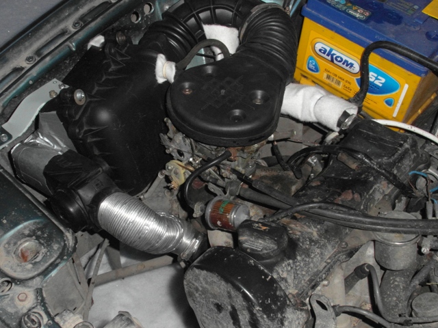

А я наконец-то сменил формат воздушного фильтра на нормальный:
Страшненько, конечно, пока. Надо будет черепашку "правую" купить, и автомат тепло/холод подключить.
Кстати, утепление шланга ВКГ(обмотан белым войлоком на фото), вроде бы решило проблему замерзания конденсата. Во всяком случае, теперь он не так сильно конденсируется на выходе из двигателя.

утепление шланга вентиляции? думаешь, реально поможет?
а штатный фильтр был хуже или что?
Поможет. Основная влага конденсируется не в теплом двигателе, а на выходе из него, на холодных стенках шланга(если шланг постоянно обдувается холодным воздухом). У меня конденсата почти нет, с тех пор, как утеплил(хотя утеплить можно было и по интереснее).
У меня Солекс. Штатная кастрюля на него не одевается. С Солексом у меня стояла кастрюля от классики, которая - то ещё кафно...
