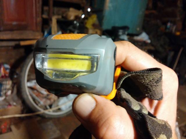

Фонарь налобный, три ААА аккумулятора в виде мизинчиковых батареек. И ковыряйся хоть всю ночь.
Романтика!!!

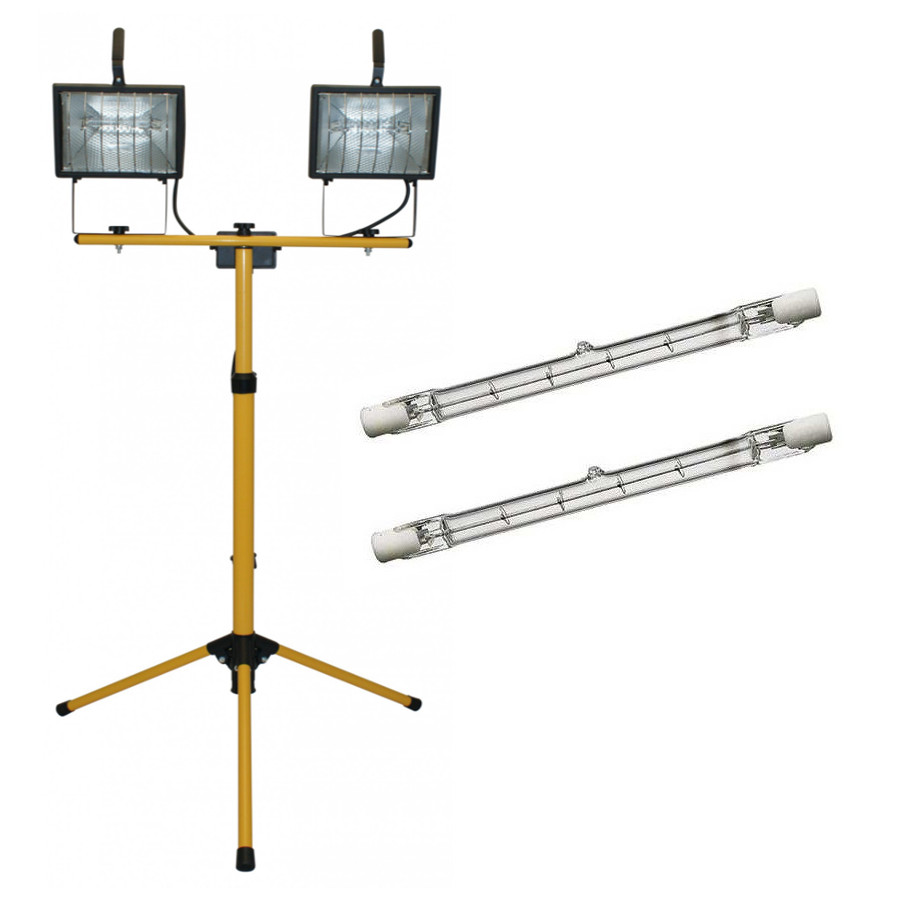

а я при необходимости применяю двойной прожектор на треноге на 300W https://7.allegroimg.com/original/0c11c3/2e1d310742a0a69759f18e3c0e87 ну очень удобно и на 220В

Налобник рулит!!! Сам недавно с 2114 в ночи ковырялся- зачётная штука. У меня со старой работы остался- халява! ))))
