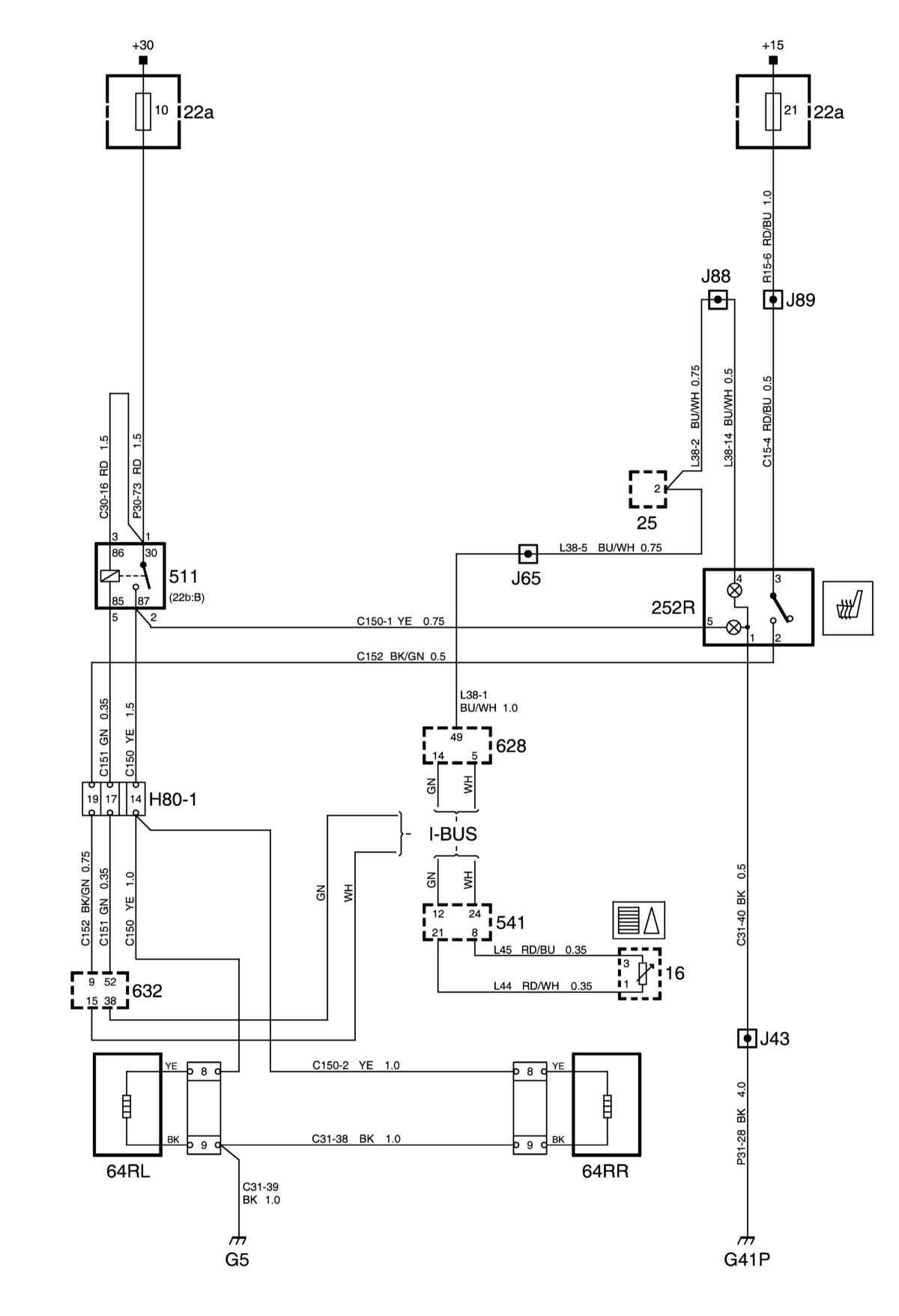

Вот схема: https://www.autoprospect.ru/saab/9-5/images/sh-wd-66.jpg
Если верить ей, надо на желтый провод закинуть +12, а на черный ( черные) - землю, подогрев включится на максимум.
Сам пока не разбирался, попробую поискать автора статьи со старого клуба.

« Ответ #7 : 11 Января 2012, 16:22:13 »
без блоков контроля температур нити подогрева живут считанные дни.

« Ответ #9 : 12 Января 2012, 11:59:02 »
Так а что тебе подключить, если "напрямую греет", а крутилок у тебя нету?
Смысл этих крутилок - включать-выключать подогрев с периодом в несколько секунд, чтоб держать нужную температуру. В саабосидухах есть для измерения температуры датчик, а "Емеля", например, просто наобум изменяет соотношение "вкл/выкл".
Можешь воткнуть выключатель и щелкать сам, можешь соорудить электронный блочок. Так или иначе, в твоей системе не хватает элементов.

« Ответ #14 : 12 Января 2012, 17:00:41 »
без блоков контроля температур даже не стоит начинать дело- нити сгорят моментом. . Я выше дал схему- неделю по инетам  ее когда-то искал - схема простейшая и подробная. Блоки - не дифицит, можно купить на любой саабо-разборке. В чем, конкретно, трудности?
Да, кстати, перед монтажом имеет смысл проверить   целостность нитей, может они уже того..

« Ответ #15 : 12 Января 2012, 17:10:53 »
погоди погоди где в саабе стоят эти блоки? схемка есть?
судя вот по этой схеме конкретно от 9000ого сааба предохранитель (термостат) стоит именно на спералях обогрева и никаких блоков нет. тупо кнопка
https://www.autoprospect.ru/saab/9000/images/pict-sh-10.jpg
или я чет не правильно понял?
