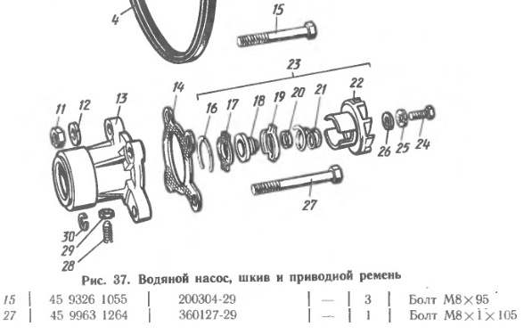

всем привет!
Такой вопрос, какая резьба(1,1.25...) у этих 4 болтов(это крепежные болты для помпы на уфе), потерял гайку одну 😕
нужно купить
заранее спасибо

Без указания шага - значит, шаг крупный-основной, для М8 это 1,25

Я бы посоветовал купить резьбомер - набор шаблонов резьб, сделан по типу набора щупов - для измерения шага резьбы
Стоит недорого, около 100 руб
У меня, к примеру - их 2, поменьше и побольше размерами, в остальном идентичны
Там шаблоны под метрические и под дюймовые резьбы есть
« Последнее редактирование: 10 Марта 2013, 01:05:35 от Paulson »
метрические и дюймовые это разные резьбомеры.
Если постоянно с этим не работать, то достаточно и простой линейки (если штангена нет).
Шаг резьбы (напомню) это расстояние между идентичными боковыми сторонами профиля резьбы. Можно с достаточной точностью определить шаг, измерив простой линейкой некоторую длину (высоту) и поделив на (n-1), где n - количество гребней на длине.
