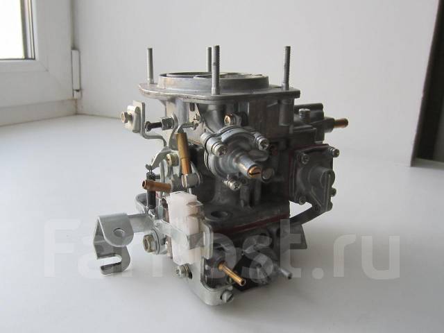

Добрый день всем завсягдатаям, это снова я на вашу голову. На улице потеплело, решил наконец машиной занятся. Карбюратор ДААЗ 2140...70 колхоз (от прежненего хозяина) на фото виден невооруженным взглядом, трос газа на мебельном уголке 🤔  Если у кого остался сей девайс (дааз 2140...70) на машине огромная просьба выложить фото как на самом деле там должно быть. К сожалению с советскими карбюраторами дел не имел, на кадете стоял Solex 35 PDSI однокамерный простейший. В озоне так все запутанно, пытаюсь пока по мануалам разобраться. Не едет нифига. Заводится нормально, а в движении работает только при легком касании педали газа, потом офигенный провал и подхват уже практически на "тапка в пол", так понимаю вторая камера включается
вам нужно сделать или найти крепление троса/газа к карбу.
интернет в помощь, много фото
https://static.baza.farpost.ru/v/1353751523314_bulletin
https://toavto.net/wp-content/uploads/2009/04/d0b1d0b5d0b7d18bd0bcd18fd0bdd0bdd18bd0b9244.png
