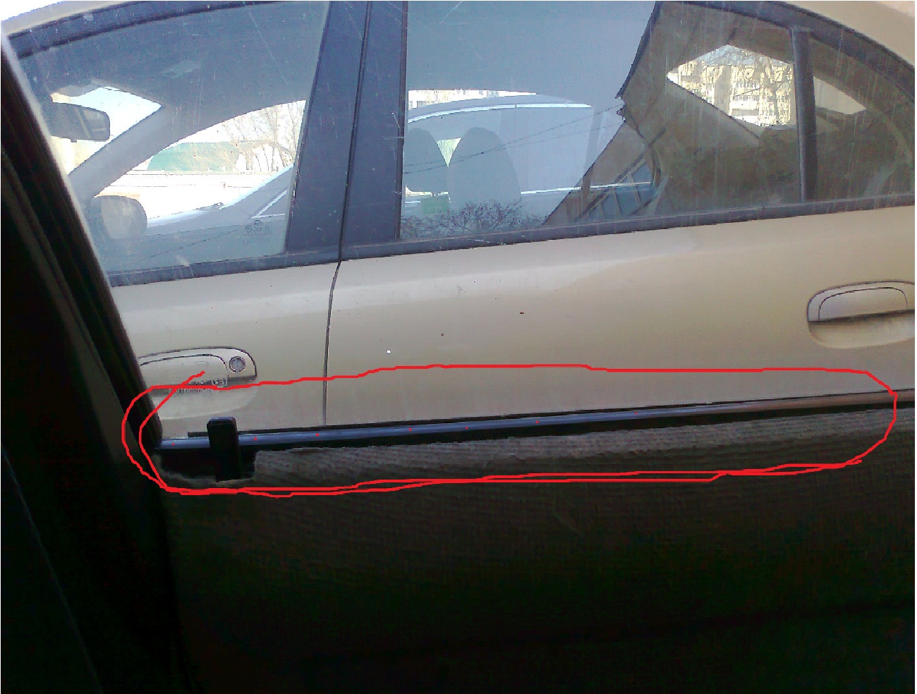

эта штука, черная, я её еще точками пометил, она постоянно выпрыгивает.... что делать ?

2
сделать в этой чёрной штучке паз поуже и вставить в него дверную карту нормально
хотя, судя по состоянию карты, её надо поменять на более свежую
