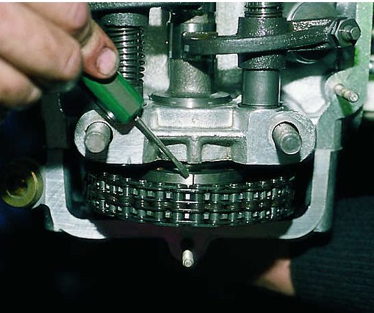

Здравствуйте, это снова я... Подскажите, пожалуйста, как правильно поставить головку, чтобы клапана не загнуло? Коленвал стоит на месте. А РВ надо насколько-то провернуть. Что, куда и как ставить по меткам? (Возможно, вопрос довольно глуп, простите уж меня 🤯 😁 )

коленвал в положение ВМТ
распредвал по метке  на головке

ALEKC74 и Андрей Иванов, Спасибо огромное за помощь!!!!! 😂 😎 😍
