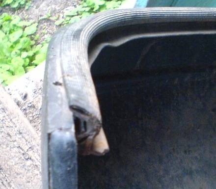

Подскажите, как крепится резинка, находящаяся между бампером (кооперативный) и саблей на Святогоре?
  • СВР 1998г. зелёный сад)
У меня просто надета разрезной частью на бампер
