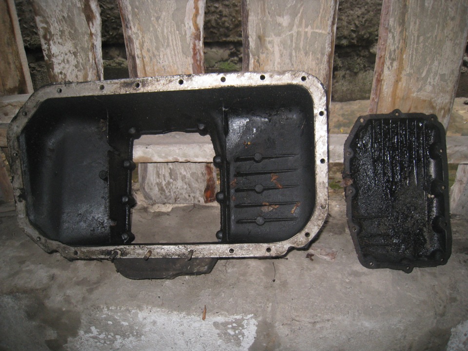

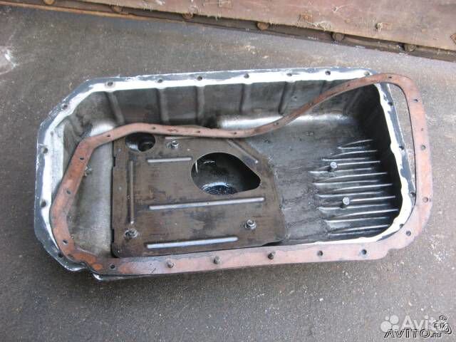

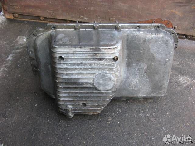

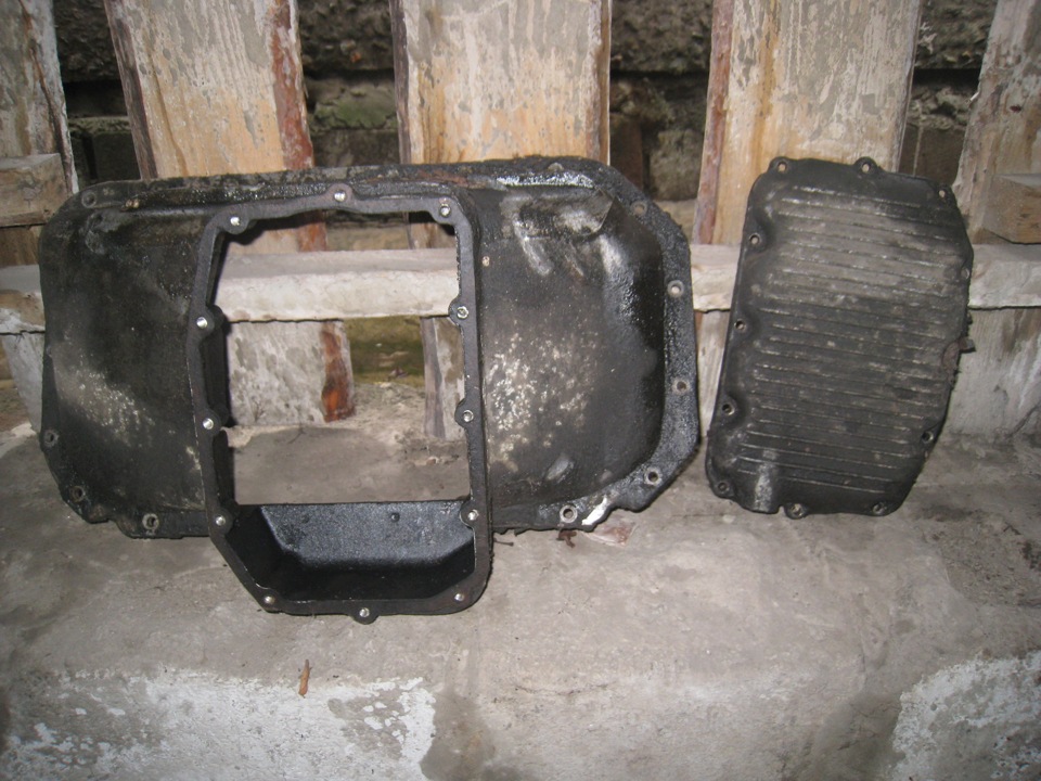

я с москвичем самый что ни на есть чайник (вырос на жигулях). Потому буду задавать кучу наивных вопросов. Стоит ли менять поддон двигателя узам-412 на поддон двигателя узам-331,10 (412 на 2141) Цель: улучшение геометрической проходимости авто луаз 969 на которую этот движок и пхаем.
