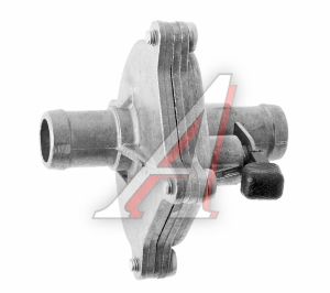

Не сочтите за идиота... но уже 2 год пытаюсь понять, как открывается-перекрывается вот такой кран https://www.autoopt.ru/product_pictures/medium/015/604159_3.jpg Каждый год дело кончается накидыванинем ( на печку) простого пакета-и летом не жарко -) В лево право не двигается вверх вниз тоже...

Кран этот на помойку.Нужно зайти или на рынок или в магазин где торгуют сантехникой, купить шаровый кран на 0,5 дюйма два бронзовых штуцера тоже на 0,5 дюйма фум ленту получше два хомута и можно забыть про этот кран. Только кран лучше покупать для горячей воды. И его ресурса хватит лет на 20. Машина столько не проходит. Летом не будет обжигать ноги, а зимой будет тепло.

вопросов нет, кран все равно буду менять. Мне интересно как данный экземпляр открывается(закрывается).

С помощью керамической пластины, разбери посмотри. Она лопается и остается на месте. думаешь, что кран открыт, а он пропускает. А лопается она от того, что закисает и ее клинит.
Рычажок вращает ось, на другой стороне которой - заслонка по типу шибера, плоская пластина меж двух частей-половин крана
Движением рычажка этой пластина перекрывает или открывает отверстие для прохода жидкости

Максимум полгода, и кран готов.Клинит пластину, она лопается и все.

« Ответ #6 : 16 Ноября 2012, 00:11:29 »
вот так правильно?

ДА,В ОДНУ СТОРОНУ ОТКРЫТ А В ДРУГУЮ - ЗАКРЫТ.

это и нужно, потому что кран походу конкретно закипел, и никуда не двигался...я уж думал может он как нить хитро открывался.

Кран отопителя, если по уму, вообще не нужен. Если горячим дует постоянно - надо печку лечить, а не краны ставить.
Появление крана - это как раз результат выводов из опыта эксплуатации. Пошли отзывы от потребителей, что дует горячим постоянно, завод стал разбираться, выявили коробление заслонок печки. Сделать заслонки, не подверженные короблению - это целая задача. Решили сделать проще - поставить кран. На ранних машинах крана нет и в помине, появляется он где-то года с 91-го...93-го.

на корпусе нарисовано куда что.... там типа как на старых мобильниках уровень сигнала - .:| типа такой вот ёлки....нарисовано. соответственно если рычаг в сторону точки- закрыто, в сторону самой высокой чёрточки - открыт на максимум.
