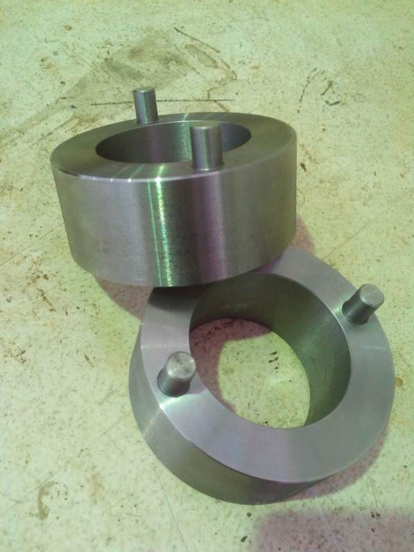

Со шкивами разобрались  😁. Далее, по случаю, освоили изготовление любых план-шайб для тормозов. Наличие чертежа обязательно (можно не профи, но близко к нему). В планах переходные плиты...
Изготовление план-шайб из шведской стали Domex 700 методом плазменной резки. Срок изготовления неделя. Цена от 2000р за пару, в зависимости от сложности:
https://youtu.be/dvOK5okPLZw
Ну и всякие там съемники-откручивалки ступиц (например, данный для Галоппера):
