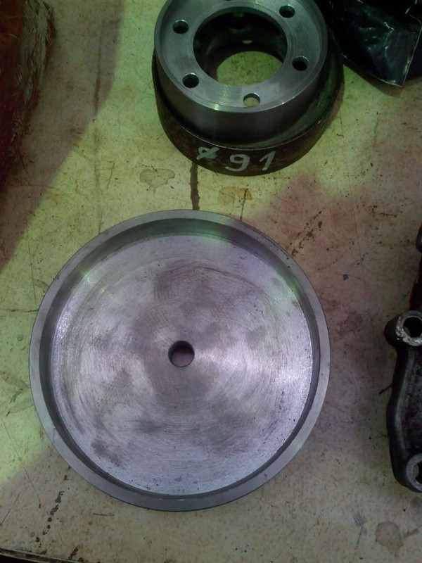

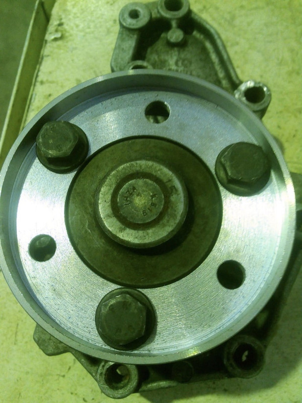

По просьбам форумчан наладили производство увеличенного шкива коленвала и уменьшенного помпы на рено.
Это для большей производительности помпы и генера.
Началось с заявки изготовить уменьшенный шкив гены. Но посмотрели на него и поняли, уменьшать там нечего. Тогда пошел по другому пути. Вот по такому -

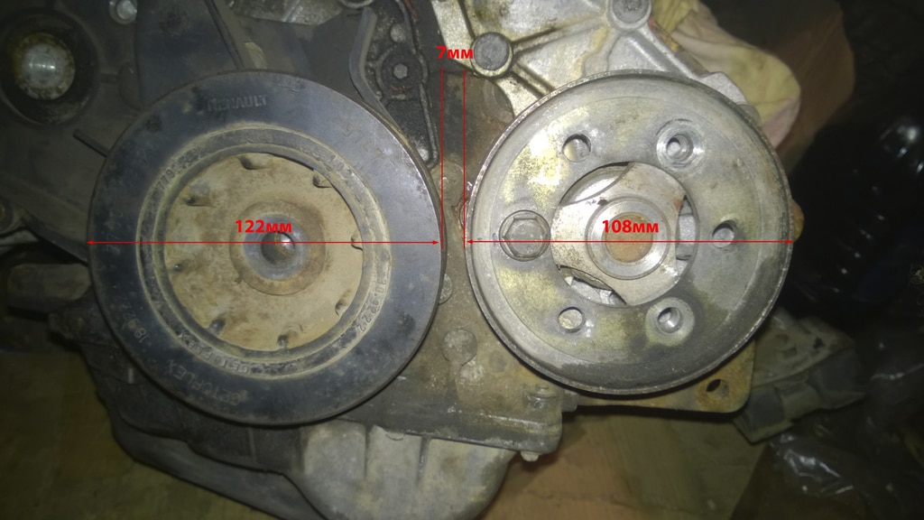

Стоковые размеры:

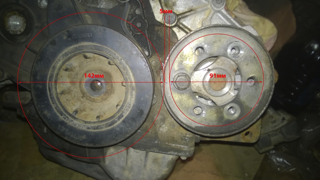

Увеличение шкива колена и уменьшение помпы - понятно, что иначе никак, только обоюдно:

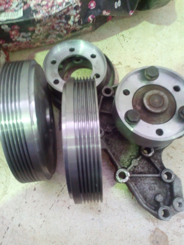

В результате, шкив колена получился немногим тяжелее стока - 2100гр. Шкив помпы уменьшен до граней болтов и как обычно прикручивается стоковыми болтами:
Можем принимать заказы (в личку). Ценник за два шкива - 2500р.
Уточняю, что отдельно увеличенный шкив колена без уменьшения шкива помпы не поставить. Только совместное изменение размеров - вверху на схеме понятно.
И приятный бонус. Наружный пластиковый кожух ГРМ рено как будто создан под увеличенный шкив - ничего пилить не нужно. Либо самую малость по краю, может 1мм. Чуть позже сфотаю.
Второй бонус - ремень используется тот же.
« Последнее редактирование: 28 Ноября 2017, 16:34:55 от Geyf »
Re: Новая жизнь Рено или капиталки F3R на выбор!
« Ответ #207 : 21 Февраля 2017, 23:04:37 »

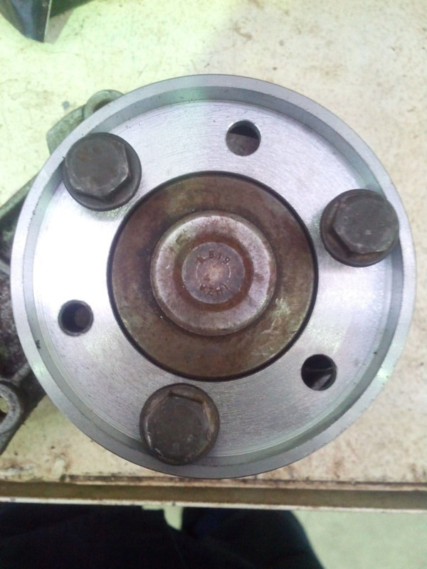

Просто из любопытства - головка-накидной там нормально на болты сядут, ничего мешать прикручивать не будет?
« Ответ #208 : 21 Февраля 2017, 23:08:54 »
Предусмотрел. Маленькая головка под маленькую трещотку четко становится на юбки болтов. А большой головкой со всей дури заворачивать эти болты не стоит.
« Ответ #209 : 21 Февраля 2017, 23:26:22 »
Мне просто по фото показалось, что головка сядет на головку болта не до конца, упрётся в бортик шкива
Ну раз пробовал - вопрос исчерпан 😀
« Ответ #210 : 21 Февраля 2017, 23:36:13 »
Ты зорким взглядом правильно заметил 👏  Этот шкив уже доработан под правильную посадку болтов  😁

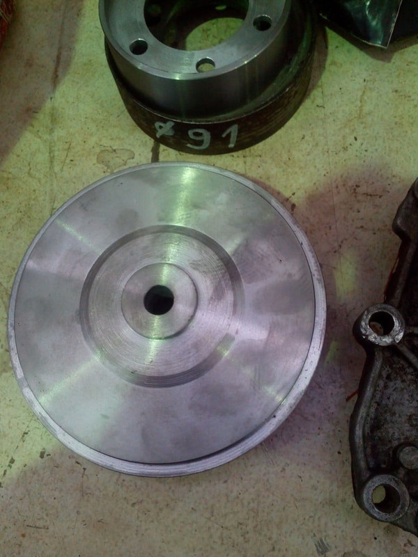

Окончательный вариант шкива помпы:

« Ответ #213 : 22 Февраля 2017, 10:43:26 »
отверстий еще добавь для любителей облегчать авто для гоноШных трасс. 😁
« Ответ #214 : 22 Февраля 2017, 12:00:33 »
Облегчить помпы особо не получится - и так все снято, как в оригинале. Нарезать отверстия в коленном - вся грязь полетит на ГРМ. Так что никак.
Всё - да не всё
Что нам оригинал, если есть возможность улучшить-облегчить?
Между болтами добавить ещё по 2 таких отверстия, как уже имеющееся, всего 6 - думаю, без всякого ущерба прочности и надёжности
именно это и имел ввиду. можно диаметром большим чем под болты. Некоторым нужны "шашешки", а не "ехать"  😁
