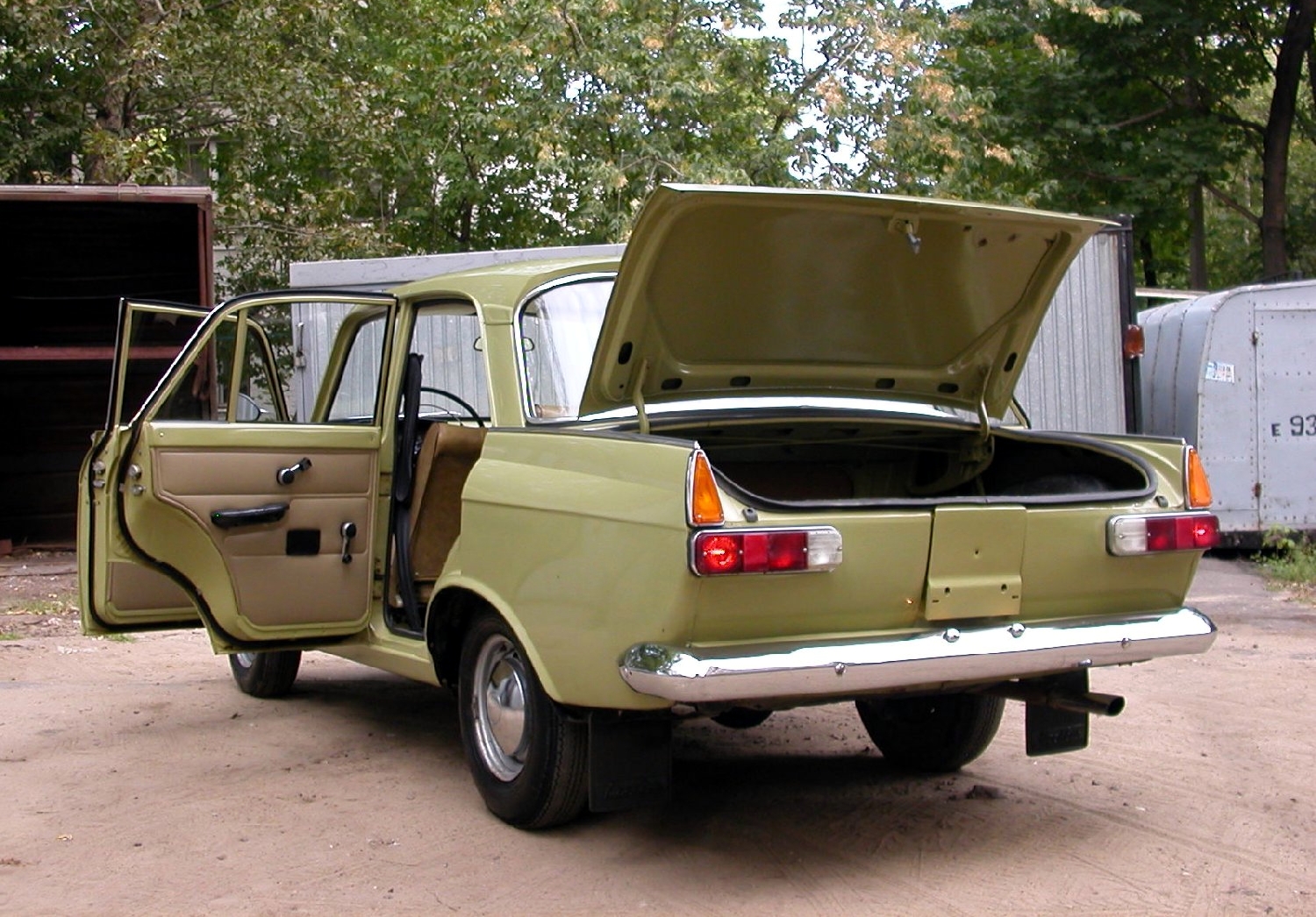

Как открыть багажник🤯 ))
Пришла с работы, ключ взяла и потопала в каблуках по сугробам к машине - в багажнике лежат банки со всякой всякостью, к/ю дядюшка заливал, думала сфоткаю и вам покажу, а то запутались все.
Ну, короче, топчусь около багажника с ключом наготове), ну нет там никакой дырочки! Зачем-то даже под машину заглянула)) Волшебное слово может какое сказать надо...  Начала сама над собой угорать, а открывал-то только дядька, потому что там, кроме этих банок, огнетушителя, аварийки и прочего ничего нет.
С бубном плясать не стала уже)
Как? Как этот гадёныш открывается?  🤦‍♂️

Вроде замок возле номера, сверху.
Re: Появился Москвич, с чего начать...?
« Ответ #171 : 24 Октября 2016, 15:55:25 »
на полу, с лева от водительского сиденья рычажок есть. дерни за него, багажник и откроется

На ИЖах:
посередине багажника над лючком бензобака находится личинка.
Вставляем ключ, крутим его вместе с крутилкой замка.
На Москвичах: рычажок между водительским сиденьем и дверью (трос идёт через весь салон до замка багажника)
Личинка: https://h-a.d-cd.net/26eb54u-960.jpg
Привод из салона: https://dic.academic.ru/pictures/wiki/files/49/1974_Izh-Moskvitch-412IE_rear.jpg

Короче, я перепутала перед и зад у машины
Она ж всегда стояла задом к воротам, а потом  её переставили наоборот, я сама и попросила, думала же ездить попробую.... А теперь она в снегу,  не загнала ещё под крышу. Ну я подошла туда, где по моим понятиям должен быть зад блин у неё, снег маленько разгребла и пытаюсь открыть багажник, которого там нет. ну а что... стёкла в снегу и не видно, что на меня руль смотрит)
А потом  вы тут объяснили про рычажки-замки- крутилки , фото скинули.  Взяла фонарик, думаю, достану я таки эти бутылки) А уже темно и ветер поднялся - воет, и что-то где-то скрипит, и озеро уже около берега подмерзает, и волны так тоскливо об лёд бьются, и снег  в темноте скрипит громче , и Москвичонок мой многострадальный под снегом  в лучах фонарика  почему-то большим таким кажется. Ну вы поняли - страшно мне))) Подхожу к передней двери... дежавю... опять ключ вставлять некуда))) Мне аж на пару секунд нехорошо стало - "и тебя вылечат, и меня вылечат"(с) )))
Ну в общем, всё нашлось там, где и должно быть. Над номером рычаг и ключ повернуть. Под  ним горловина бензобака. Достала две бутылки и какие-то железяки, в тряпки замотанные.
Вроде всё закрыла правильно, завтра перепроверю, а то  быстро ретировалась и так душа в пятки ушла и замёрзла как цуцик)))
Вот такая история... опозорилась маленько....)  мне реально лучше писать раз в неделю, чтоб таких косяков поменьше  было, а то у меня только в голове вопрос появился, я сразу спрашивать начинаю.
Спасибо всем за помощь!
