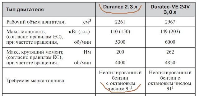

Не жирно ему 95-ый? мой и на 92-ом нормально ездит, и куча народу на нём, хотя...:
1 - Минимальное октановое число
А на лючке бензобака - 91, вот и понимай :) но 92 переваривает без проблем

« Ответ #519 : 09 Июля 2020, 09:13:03 »
Читал где-то, что для Е3 надо не ниже 93. Да и чувствуется разница. По деньгам выходит одинаково, но тяга на 92 хуже и жрет, соответственно, больше. Так что лучше я буду более приятно ехать за те же деньги, чем думать, что сэкономил за литр. К тому же, на 92 довольно часто детон прослушивался. Так что чо-т ну его нафиг...
