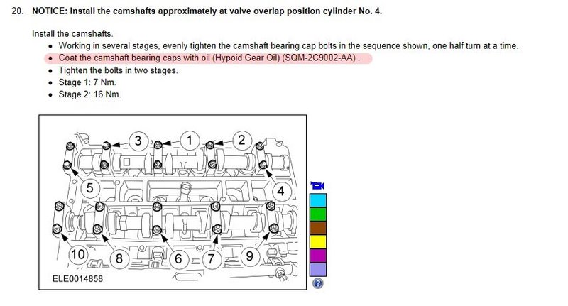

Сам трансмиссионку использую
Цитата
Гипоидным маслом смазывают ВСЕ подшипники скольжения при сборке двигателя. Это делается для того, чтобы обеспечить достаточную смазку в при первом запуске, в первые секунды работы мотора, пока система смазки двигателя еще не успела доставить масло к подшипникам.
Можно использовать специальную монтажную пасту, пасту не все производители применяют, Опель применяет, а Форд считает, что и трансмиссионки достаточно.
Мазда тоже трансмиссионку использует - из TIS'а Мазды
