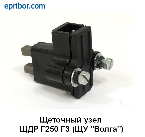

1)Покупаете внешний регулятор напряжения ваз-2101 (https://www.td-auto.ru/i/files/images/products_code/hr_6668.jpg) и щеточный узел без таблетки для волговского (на 402 мотор) генератора - https://www.epribor.com/images/4/6d7f98f6-58b1-11e3-860c-485b392eb0da_4937d537-0c08-11e4-ab59-485b392eb0da.jpeg
(он же вроде на ЗИЛовский генератор идет)
2)Одну из щеток (любую) соединяем с массой, вторую соединяем с выходом внешнего регулятора (вроде вывод 67, уточните)
3)вход регулятора (вывод 15- уточните) соединяем с плюсом от замка зажигания (тот плюс, который появляется когда зажигание включено)
Еще лучше будет, если на вход регулятора подавать плюс не с замка, а через реле напрямую с аккумулятора. А управлять реле плюсом с замка (можно взять его с катушки зажигания).
При втором варианте пульсации напряжения получаются меньше.
Схема испытана и на москвичах, и на волге, и на газели и т.д.
Главное чтобы генератор (обмотки и диодный мост) были исправны.
Щеотчный узел без встроенного регулятора (волговский) встает и на родной генератор узам а.
Для генераторов вазовских моторов, у которых такая черная круглая таблетка на щеточном узле- https://sportauto-ekb.ru/images/product_images/popup_images/36744_0.jpg эту черную хрень откусываем/отпаиваем, а к выводам щеток припаиваем провода (дальше все аналогично)
