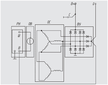

4 провода. 3 провода фаз и 1 провод нуля (точка соединения всех фазных обмоток при соединении "звезда"😉. Судя по толщине проводов, могу предположить, что генератор мощностью от 80 Ампер.
там не звезда. Там четырехугольник. Подержите сначала эти генераторы в руках.
Вот подсказочка- крупное фото диодного моста

Сдаюсь. 3 фазы.
Но, казалось бы, что можно взять с середины звезды? А тут к ней целая пара диодов подключена.
Оказывается, это способ отловить мощность то ли со 2, то ли с третьей гармоники, и на высоких оборотах можно получить +15% мощности.
Да, о таком... способе... я не знал.

Ну схема скорее вот такая: https://www.drive2.ru/l/4461106/  теоретически (имхо) задействуется та обмотка которая не участвует в выработке ЭДС .
