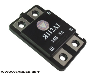

У меня проблема перезаряда, недозаряда и плавающего напряжения решилась установкой реле Я112А1, до этого стояли Я112А, стрелка все время дрыгалась напряжение скакало от 12.8 до 15.4, на оборотах ниже 1000об в мин. генератор вообще отрубался 😕
После установки А1 все стало нормально 😀 Проблемы исчезли.
Вот такая шляпа
https://www.vtnauto.com/ru/112a1.html
рекомендую.
ЗЫ: Омичам, продается в магазине Ильшар, на Ипподромной, за 120рублей штука. 🍺

TDI продолжи мысль. куда поставить эту релюху. у меня такой же трабл 😕

Ставится в место стандартной шоколадки, в щеточном узле на самом генераторе 😀  👋
Хочу заметить что они разные бывают. Хорошая "шоколадка" сделана в Виннице и на ней есть галограмма

Цитата: "kalgri"
+1 Я именно с голограммой фотку  выложил 😀
