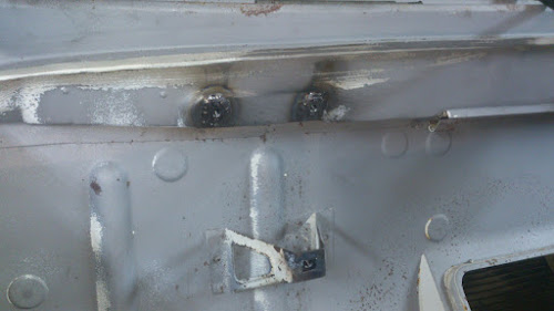

ВОбщем собрали весь этот хлам и поехали вариться
Вычищистили и заварили все гнилье на передних арках
Приварено и усилено отошедшее крепление телевизора-такое в принципе я видел на многих машинах, ну теперь не оторвет
Доработаны крепления передних крыльев-наварены хитрые хреновины
Такие-же гайки были вварены на крепление моторчика дворников
Кроме того было решено усилить моторный щит в районе крепления троса сцепления (у меня в том месте уже была завареная трещина).
Сверху вырезаный кусок, снизу-тот что будет. Отверстие в гайке развернуто до диаметра 18мм, чтоб туда входил трос.
С обратной стороны были приварены косынки-так чтоб наверняка))
Шпильки ЧЯ выбил и вварил туда два болта из нержавейки М6х30
