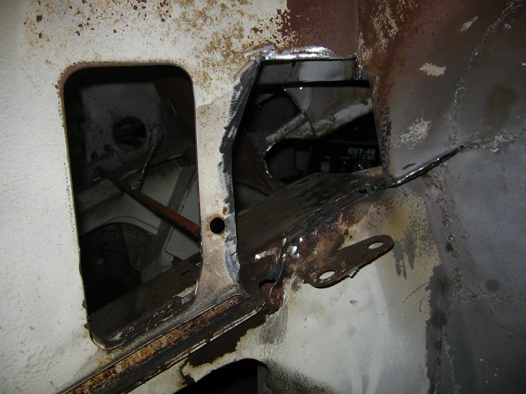

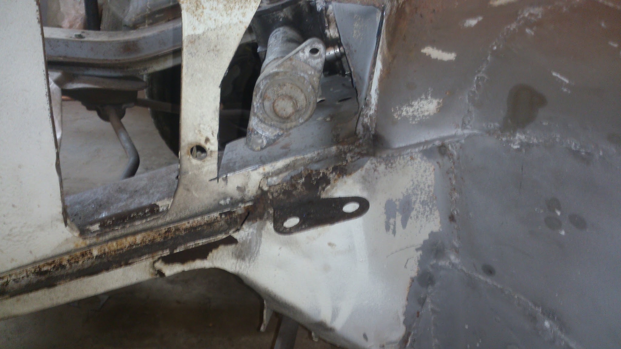

Пока с периодическими перерывами идет установка гидрорейки от ауди 100 С2. Не знаю как кто ее умудряется поставить за день, вырезав просто дырку в салон, в моем случае так не получилось....
Вначале была найдена середина расстояния между лонжеронами, и помечена вот такой конструкцией
Потом было найдена середина рейки. Если приложить рейку впритык к брызговику эти середины очень прилично не совпадут, пришлось вырезать отверстие в брызговике, ну и соответственно отверстие в салон
Так рейка становится лучше, но все равно упирается угол отсека печки, и шланги оказываются почти впритык к отсеку печки. Кроме того она становится сильно высоко относительно кузова-один болт корпуса золотниковго механизма упирается в кузов. Если ставить рейку от ауди 100 С4-не смотря на меньшие размеры корпуса золотникового механизма, расположение шлангов и болтов на нем такое-же.
Приходится резать дальше в итоге рейка встает лучше
Вид из салона. Тут хорошо видно что мешало рейке.
И можно варить левое крепление
Все вырезаное будет потом приварено на место, так чтобы не мешать рейке. На моторный щит скорее всего приварим кожух, чтобы не было прямой дырки в моторный отсек. И надо будет придумать какой пыльник туда поставить.
  • АЗЛК-21412, 1990гв, УЗАМ 331.10; Mazda e2200, 1995г.в. R2, АЗЛК-2335, 200г.в. F3R
