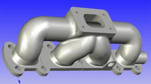

я строю низового работягу
Надув максимум 0.5 больше волгофорсы не прокормят,с\ж8.5+92 бенз+максимум момента на низах вот моя цель
для низового мотора выпускной коллектор не тот.
он не нужен равнодлинный под такие запросы
для низов нужен ...неравнокороткий  😆
в общем коротыш нужен типа турболабовских чугуняк.
про 1.2 и 1.4 фольцовские и подобные - низов на них нет.
чтобы тронуться и не заглохнуть уже нужна сноровка... и т.д.
Почего,обясни пож,насколько я знаю равнодлин сглаживает пульсации и раньше раздувает или я не прав 🤔
тоже интересует...

« Ответ #124 : 08 Января 2012, 14:30:15 »
если не вдаваться в подробности, то можно "отбрехаться" сравнением объемов  🤓
но я этого не буду делать) т.к. не знаю всех подробностей (не вдавался)
но точно знаю что:
верховой вариант (спорт и нестоковый околоспорт)
низовой вариант (повседневка и сток)
вот для примера
но пример плохой ибо для суббарей небывает шорт-раннеров
но даже тут видно как можно повлиять коллектором при прочих равных
« Последнее редактирование: 08 Января 2012, 14:33:50 от джин Тони »

Насколько я знаю у субаря две  турбо в этом не силен- это совсем другая история,эти трубы на одну ,а остальное бюджет вариант,из чугуния равнодлин не выйдет на одну турбо,хотя и они работают,у всех заводских турбо не равнодлин коллектор-бюджет и экономия подкапот пространства.Задницей чую что длин колектор лутше и на низ и на верх
,а впуск есть разница.
субари разные бывают)
две турбины(последовательно) это на легаси
форестер и импрезы довольствуются одной
так вот есть мнение людей кто как я считаю шарят побольше нас с вами вместе взятых
мол коллекторы можно разделить на несколько типов
один из них - равнодлинный со сходом труб к фланцу турбины под одним углом считается самым правильным
и насколько я понимаю позволяет снимать высокие мощностные характеристики
коллектор типа такого
как их называют - шорт-раннер (типа короткотрубый)
неравнодлинные но максимально короткие
в зависимости от разницы длинн средних коротышей и крайних более длинных раннеров будут присутствовать резонансы на тех или иных оборотах
такого рода коллекторы позволяют турбе раньше выходить на буст!
но пиковые показатели слабже чему у первого варианта
коллектор типа субаровского это уже третий тип - когда для турбо используют коллектор построенный по канонам атмомоторов
затем есть типа тех которые используют на зилах/газонах - думаю поняли о чем я
и т.д.
а вообще вот
https://rutracker.org/forum/viewtopic.php?t=2314684
кстати турбинку для тяги на низах для 1.7 можно брать еще меньше)

Хочешь сказать, что чем ближе колесо турбины к ГБЦ, тем горячее газы и их больше, поэтому они эффективнее раскручивают. Обороты выхода на буст ниже. Но при этом не получается сделать правильную геометрию и разделить потоки каналов. Что в итоге даст о себе знать на верхах, где уже требуется максимальная проходимость и обеспечение скорости каналов.
Типа того?
ну верхов ведь и не требуется)
в принципе да типа того
что и почему думаю допетрите уже без меня
из практики - твинскрольная турбина (как у Алексея - тд05ашэр чегототам ...от евы короче) явно большего размера чем штатная
на моторе 2.3ДИСИ (мазды МПС) раздувала его прям с самых низов
этому тоже есть теоретическое обоснование (почему твинскрол лучше нетвинскрола)

IHI VF13 от легаси... может ты сталкивался с ними? как оно будет, не слишком ли мелковата? не сдуется ли раньше времени? до скольки оборотов на легаси одна трудится и на каких оборотах открывается вторая?
З.ы. авто на повседнев, важно чтоб как можно раньше раздувалась. выше 5500-6000 не кручу
если вы видели турбинки на моторах типа корсы ОПЦ (1.6) или астры ОПЦ (2.0) или бмвэшные на рядных шестерках
они прям игрушечными кажутся по сравнению даже с тд04
но работают смело до 5500-6000 позволяя снимать больше 100лошадей с литра при абсолютно ровном моменте с низов
широкого диапазона по верху достигают не большой турбиной, а грамотным портингом каналов гбц и геометрией воздушного тракта...
моя имха для города так и надо
небольшая турбина, небольшой буст (0.5бар), не сильно разжатая СЖ и узкие р/валы
с коротким коллектором, грамотным даун-пайпом и последующей выхл.системой
