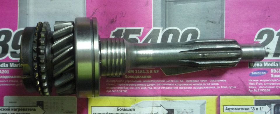

К нему, кстати, нужна будет 408/7 КПП, т.к. в картере сцепления нет сальника, на первичном валу КПП выполняли маслосгонную канавку.

« Ответ #2353 : 02 Июля 2018, 00:37:29 »
 А вот кпп у него походу как раз и есть 408/7 ибо сей мотор у него стоял при покупке.
вроде нет, но если так, то сальнику кранты, сжует его мигом:
маслосгонная канавка первичника 402-407-408 КПП

« Ответ #2354 : 02 Июля 2018, 00:43:55 »
Да да да. Ибо читото он вроде "не было сальника в колоколе" говорил
Он же у него перезодный 2138 помойму.

« Ответ #2355 : 02 Июля 2018, 00:55:57 »
блин, я и забыл про данную подробность... хотел состыковать на своём 408 родной коробас с ухой. факен штука. по ходу отличный коробас тоже пойдёт гнить просто так

« Ответ #2356 : 02 Июля 2018, 01:03:25 »
Да с фигале проточить и полирнуть. Ну и сальник подобрать вот и все

« Ответ #2357 : 02 Июля 2018, 01:09:53 »
Можно даже не разбирая коробку если извратиться это сделать
А или еще проще тоненькую втулочку сверху и все сальник изменение на миллиметр в диаметре особо не заметит
