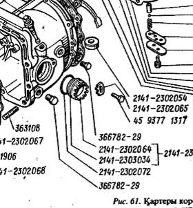

Как посмотреть уровень (количество) масла в КПП?
  • 1993, Москвич 2141201, УЗАМ 331
Оффлайн Russo_Matroso
  • Хочешь секса? Купи Москвич!
  • Сообщений: 3195
открутить заливную пробку. Если уровень масла вровень с краем отверстия - значит, он в норме. Если масла не видно (как вариант залезть пальцем) - долить
  • mazda 6`2005
сейчас mazda 6`2005
Отвернуть заливную пробку - вверху слева, сзади привода по ходу авто - иначе никак
Деталь 366782-29, верхняя из 2-х (нижняя - это сливная пробка)
при этом даже не надо под машину лезть 😁
