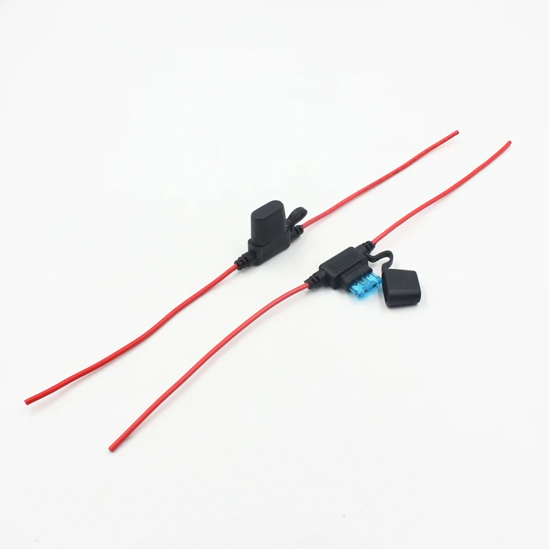

  На любом радиорынке купи такую штуку https://z02.jerdus.com/digital-display-2-5-30v-voltage-voltmeter_jerduscom_418OKO4G0GL_400.jpg протащи от АКБ пару проводов (Именно от клемм повесь около +АКБ такую штуку https://ae01.alicdn.com/kf/HTB17tI3SFXXXXc7apXXq6xXFXXXI/4-15A-20A.jpg  а около прибора поставь любой включатель типа вот   😁  https://dunavl.ru/uploads/product/6200/6217/tdm-bra.jpg  Забудешь как выглядит показометр на панели приборов. я уже подзабыл почти. 😁
 Если оставить его на ночь(2,3,4,5,6) ничего не случится он потребляет мизер. - но смотрится красиво -гламурненькие цифирьки.
