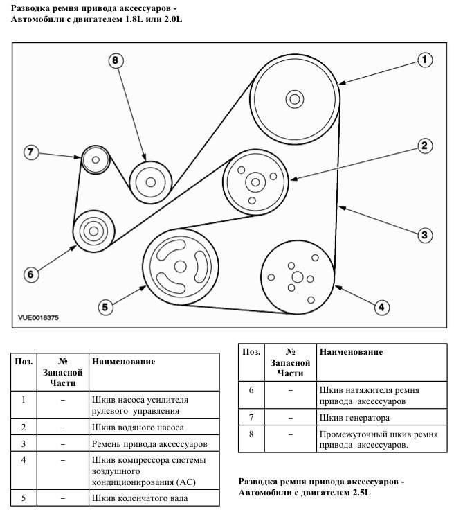

С другой стороны - у Форда один ремень "на всё-про всё" - тоже "не сахар", попадёт камушек - и натяжитель дрыгается... и ремень соответственно - тоже
А уж "паразитный" ролик №8 - это вообще, та ещё "засада" по конструкции крепления - вибрации всякие натяжителя и ремня не лучшим образом сказываются...
И заправлять - изредка приходится, толком и не упомнишь, если бы часто сталкивался... - поэтому гляжу на схему 😀
