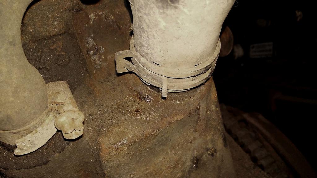

Да, поддерживаю - подскажите размер диаметра хомута... Нашел уже артикулы этой штуки, но нужен конкретный диаметр.
А вот не покажу. Все заржавело за годы. Тут надо хомут снимать и чистить:
Вообще тупо штангель в руки. Наружный диаметр корпуса снизу - это и есть диаметр хомута.
Померить я сам завтра смогу, просто думал что заветную цифру ты так знаешь, навскидку))
Расколотый отделитель где-то валяется, проще тебе. Штангель щас тяжело искать перед НГ... 🤪
Перец же выше писал - насаживается плотно шланг от охлаждения. Вывод!
Да, хомут разжимается маленькой шведкой. Она и в хозяйстве всегда полезна, чем покупать специальные клещи ради одного хомута.
Так это же слишком просто - ни тебе резинок новых, ни хомутов пружинных... Не по-нашенски это))
А мне понравилось. Особенно при снятии-установке мотора этот отделитель норовит прикончиться обо что-нибудь. Но в обычной жизни в такой гибкости нет необходимости. Практика показала, корпус с таким хомутом сидит как приваренный к чугуну. Родной хомут так не держит, корпус прокручивается.
Смущает то, что придется, наверное, нижний тонкий шланг наращивать, а верхний главный укорачивать.
Или я ошибаюсь?
Как подобрать пружинный хомут: https://www.drive2.ru/l/5159137
Каталожные номера хомутов: https://www.drive2.ru/c/1789765/
https://www.drive2.ru/l/5123635
Или я ошибаюсь?
И правильно смущает. Непонятно другое: как патрубок охлаждения насаживается одинаково успешно как на трубку в блоке, так и на отделитель - при разных диаметрах?
Как вариант - меньший диаметр в таких случаях можно увеличить за счет резинового кольца от шланга соответствующего диаметра под основной шланг, но прочность и плотность соединения будет меньше, придется лепить все на герметик.
Колхозище!
На отделитель - с феном и матюками 😉

По машине: дней 10 назад снимал-таки маслоотделитель в надежде увидеть там полкило ледяной "каши" и прочей гадости (чтобы была ясна стопроцентная причина произошедшего), но увидел там кусочек льда 5х5мм на верхней горловине и совершенно чистые (масло не в счет) внутренности. Хомут стоял типа того, что ставят на пыльники шрусов. Снимал, пользуясь плоскогубцами, отверткой и матерными словами; ставил на место - все то же самое, только матерных слов было на пару сотен больше. Жесть, но вроде бы село плотно, масло не гонит.
Кстати, после промывки, уплотнения масляной горловины (снимал уплотнительное кольцо с пробки, подматывал несколько слоев фумки и ставил кольцо на место, село плотно) и утепления двигателя никаких проблем с давлением и запуском автомобиля (5-40 реально хорошая штука после 10-40) не было. Это при том, что мороз доходил до -29.
На щупе все так же - немного льда в виде замерзших снежинок, масло чистое. Гугл подсказал, что после ночных стоянок в морозы такие вещи на щупе - вещь нормальная.
В остальном к двигателю вопросов нет - тьфу-тьфу, пережил эти неприятности с давлением он нормально - новых звуков не добавилось, расход как и был, масло уровень держит, заводится с полоборота (даже в -29), в машине тепло.
