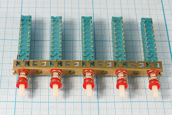

« Ответ #1731 : 10 Мая 2014, 18:19:20 »
разрезать и внедрить. самое грамотное поставить кнопку с 4мя парами независимых контактов
Оффлайн fen
  • Сообщений: 132
Re: Бортовые компьютеры НПП Орион
« Ответ #1732 : 10 Мая 2014, 21:27:28 »
У нас такая кнопка есть в авто (аварийка, габариты и т.д)? Дайте идею где такую взять  🤔
  • 2141 УЗАМ 1,7; БСЗ; 248 голова, 1991 г. вакум 2110, ГТЦ 2108, субару опоры стоек, сцепление ЛУК, подрулевые Шнива и много фенокса) ---} СВАП F3R, выхлоп полностью нержавейка.
Чем дальше, тем слаще речь...
« Ответ #1733 : 10 Мая 2014, 22:36:18 »
про гугл слышали?  🤦‍♂️
например такой:
https://www.quartz1.com/price/PIC/150Q0951800.jpg
в авто есть, схему электрическую если откроете, думаю без труда и сами найдёте нужную вам кнопку.
