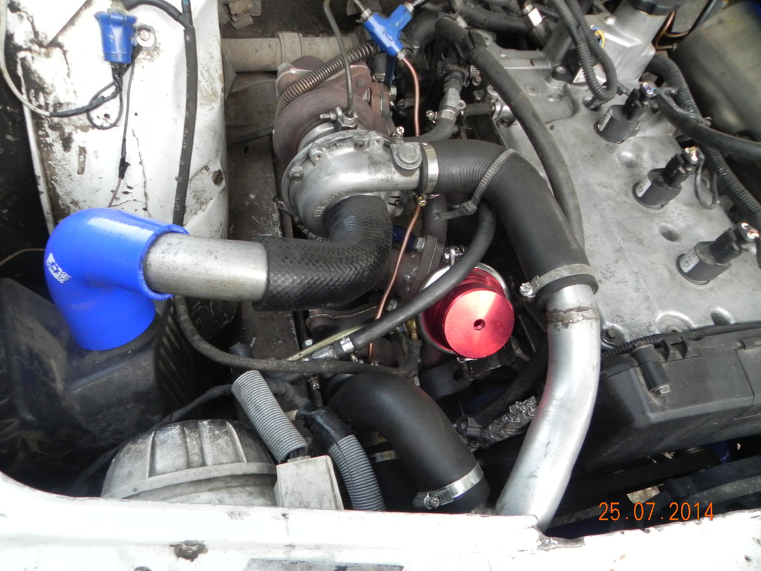

А выше фотка думаешь от чего? Это 41-й DOK08.
