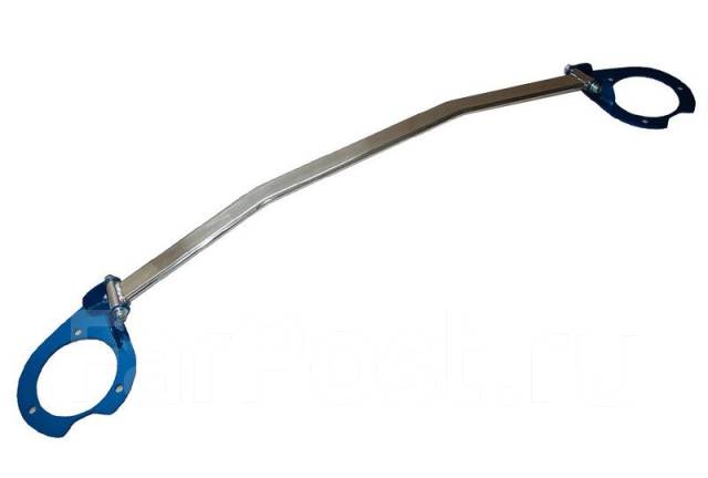

Почитал по ссылке, там простая крышка. А если крышка будет с датчиком и поплавком? И за счёт чего происходит натяжение?

про бачёк: ещё никто не жаловался что ему не подошло
растяжение не нужно, это распорка, она соединяем стаканы, делает кузов в этом месте одним целым, то что вы прислали фото, обычная распорка за 3 копейки, регулировка эта посередине не чтобы распирать чтото, а чтобы компенсировать ушатанность кузовов "наших авто", размеры иногда гуляют до нескольких сантиметров. по этому и на нашей распорке есть регулировка длины перекладины
а вообще очень качественные распорки делает CUSCO, регулировок вообще нет:
Я не имел ввиду, чтобы что то распирать, а компенсировать зазоры, а они как известно на москвичах сильно гуляют, фото в качестве примера регулировки зазора. То есть, поставил, прикрутил, а потом компенсируешь зазор резьбой. По моему удобней, чем как у вас сделано. Это в качестве совета, а не придирки. И на фото не так видны размеры, как в живую, поэтому и такие вопросы.
А так то - красиво изготовлено.
спасибо! про компенсацию понял, но надо понимать что распорка - это не инструмент выправления кузова, для этого стапели всякие существуют, кузовные сервисы. и я вас уверяю, та распорка что у вас на фото, тоже не предназначена выправлять кузов, вы можете это попробовать сделать, возможно даже у вас это получится )))
