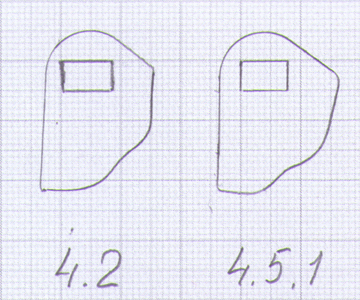

 Проверка яндекс диска. https://yadi.sk/i/K7c_AusEQrmYZw (сообщите, если будет проблема с доступом)
  Pdf файл содержит конфигурацию двух кулачков. Можно распечатать и использовать как трафарет(файл создан сканированием, при печати проверить шаг миллиметровки).
 Производительность
В левом столбце номера кулачков
 П- полный ход акселератора
 1- полный ход первой камеры
 1/2 - половина хода заслонки 1-й камеры
 В таблице указана производительность насоса ускорителя в см/куб за 10 ходов
 Информация пока в справочном формате. На заводских жиклерах карбюратор с этими кулачками не будет работать.... пока "штрихи" к уже озвученной будущей теме.
 4.2 "трудится" на 3318 на данный момент. 4.5.1 вариант для 3313(так же в не штатном варианте "24/26"😉.
  • Сообщений: 3767
Я так понял, это измененная форма кулачков УН. Все стоковые кулачки подают основную часть бензина, которую они могут подать в начале открытия первой дроссельной заслонки и до середины ее открытия. Из за этого невозможно, к пример, нормально обогатить переходную систему первой камеры, ибо тогда возникает провал от переобогащения смеси. А вот на дальнейшее открытие первой заслонки а затем и второй бензина подается гораздо меньше, которого здесь очень не хватает.
Вот подготовил к печати. Печатать как оригинал 1:1 (6х5см)
« Последнее редактирование: 30 Декабря 2019, 04:05:22 от dvigatel »
  • Сообщений: 11316
Не факт, что на твоем автомобиле "пойдет". Но "глубину" вопроса надеюсь понял. На картинке рядышком "куча" кулачков(по разной производительности), уже и не помню к каким моторам подгоняли.... давно это было(просто каждый вариант сохранял в копии)
