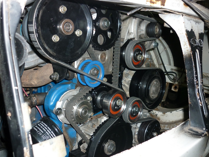

Какая-то сомнительная штука - открытый зубчатый ремень ГРМ.
  • Сообщений: 8371
Re: ГУР или ЭУР с чем страшнее авто?
« Ответ #71 : 06 Ноября 2020, 13:28:41 »
Ну порвётся и что - моторрр то поди безвтыковый. Ну шестерни абразивом пожрет - они в магазе на развес, это же вазик. Зато эстетика какая👍

... Зато эстетика какая👍
Наверное.
Нижний натяжной ролик перевернуть не надо?
Допускаю, что не просто так там головка болта другого цвета, но режет глаз. :(
