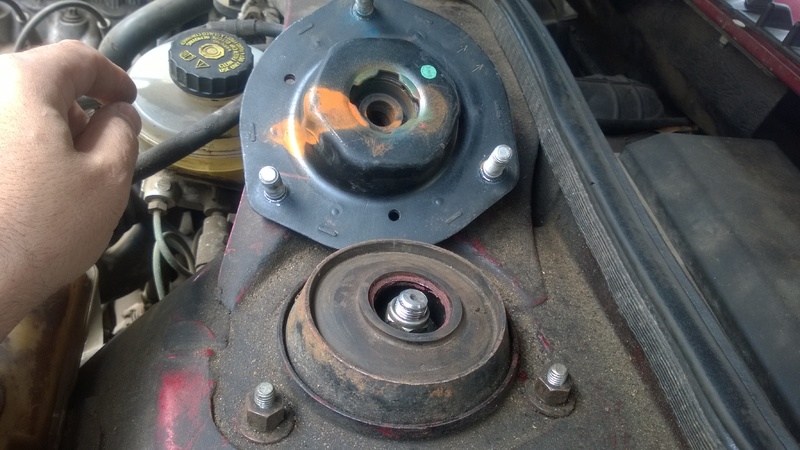

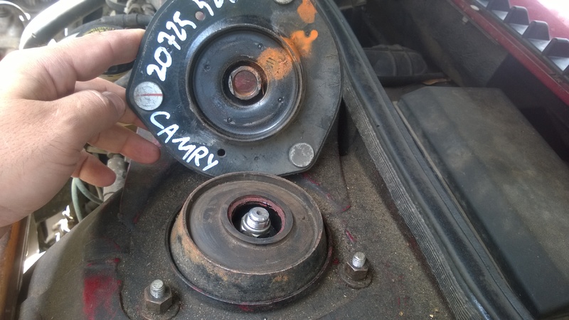

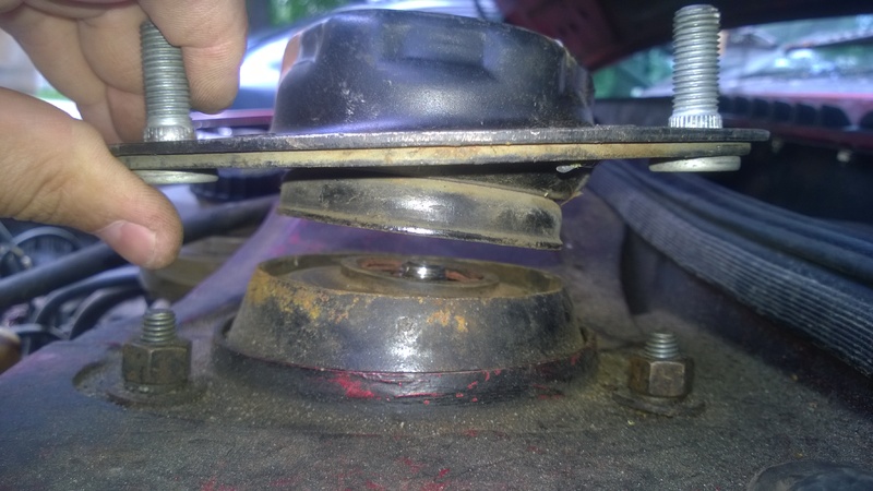

Напишу сюда... Взял на разборе опоры Камри CV30 для примерки.

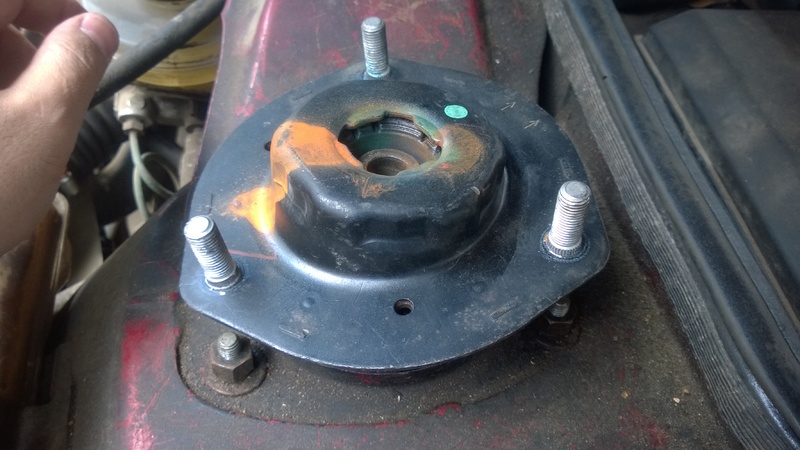

Отлично видно, на сколько лучше они встают по наклону штока в сравнении с субару:
Болты полностью совпадают и они мощнее:

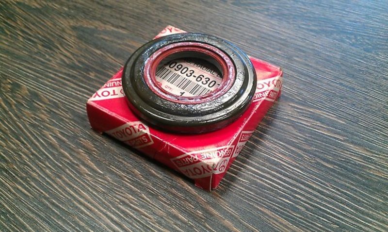

Гнездо для упорного подшипника (съемного):

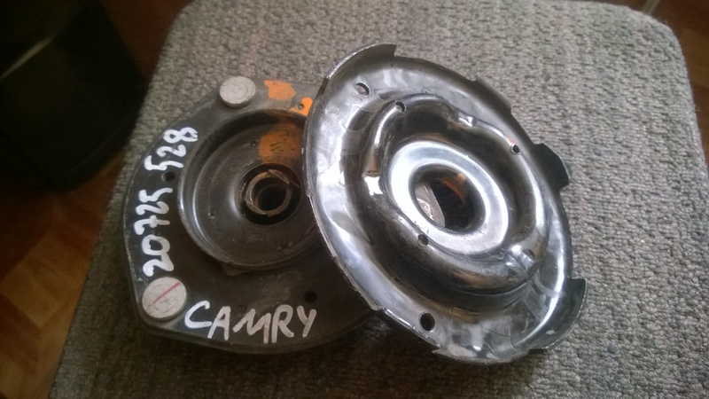

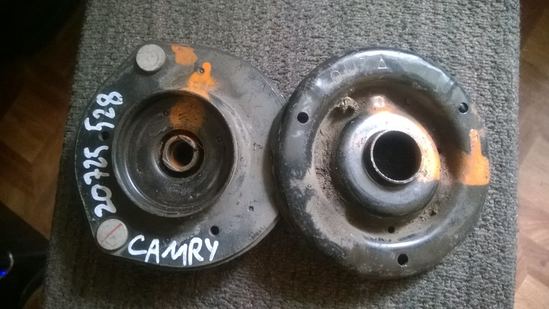

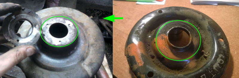

Чашку камри придется сращивать с москвичевской:
Подшипников в к-те не было. Это и лучше - будет новый:
Ну и напомню, что это идеальный тандем с амортами Рав4/Марк - стык с опорой у тойоты одинаковый.
Внедрение надеюсь скоро. Свое имхо насчет субару я уж повторять не буду...

Хмм... даже странно... Мысль понятна, думаю:
чашку без вариантов сращивать? Когда собираешься инсталить? Я вот тоже разочаровался в субе - с правой стороны на ямах стали субаровские стучать, грешить более не на что: ПУ Артуровский, с пробегом 16000 - считай новый, шаровые и рулевые FAD новые с аналогичным пробегом, рулевая с 8ми зубым валиком вся вылизанная . стойки тоже из всего нового, но стучат, либо гайка прослабла на аморике, либо подшипник сдался, после поездки в Саратовскую губернию в позапрошлом году. Думаю заменить амы на РАФ4 ну и судя по всему придётся и опорники менять  😁
Да тут сращивать-то особо нечего выходит!.. Даже есть крамольная мысль использовать тупо нашу чашку в качестве упора для подшипника. Только втулку центрирующую наварить...
Вот насчет когда - вопрос. Столько задумано, что голова лопается, за что браться...  😁
Сегодня в Нерехту скатался - кто в курсе, знает там дорогу... Роскошно идут Рав Ультры по бездорожью - прям над ним летят... Но долбанные опоры... слов у меня нет.
« Последнее редактирование: 08 Июня 2016, 15:06:41 от Geyf »
я когда добавлял сообщение уже увидел твои фото. ну да, в принципе только срезать верхушку и на нашу прихватить сваркой.
Раз такое дело, может и соорудим в ближайшее время, может и в выхи. Надо только чашки наши найти.
