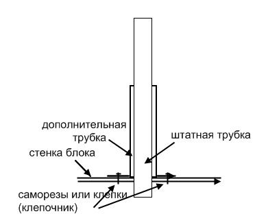

Подобрать алюминиевую трубку (хоть с опрыскивателя), подогнать, чтобы плотно входила и прихватить аргоновой сваркой. В сервисах бывают и полуавтоматы  с аргоном, если чё.
Оффлайн Skat
  • Сообщений: 139
Тоже хорошая идея, но в городе аргон стоит дорого, город не большой и аргоном варят всего в двух местах, в одном будет стоить около 1000 рублей, а то и больше-это дорого для меня на данный момент, а в другом нужно принести деталь, не заехать на своём авто...так что буду искать альтернативу...
  • AZLK 2141 | ДВС 1.7 УЗАМ |
альтернатива одна... у токаря выточить трубку с резьбой..
и нарезать резьбу в блоке. вкрутить трубку+посадить её на краску.
Вариант №2:
Подобрать трубку внутренним диаметром = внешнему диаметру штатной трубки.
Отрезать кусок сантиметров 10-12. На нижнем конце сделать прорези и развернуть ромашкой с лепестками 1,5-2 см. Надеть это на штатную трубку конец штатной трубки на эпоксидке в дырку, а дополнительную хоть на саморезах прикрепить через лепестки к блоку.
там резьба конус к1/8'' можно глубже прорезать, трубку вкрутить в блок на эпоксидку.
При небходимости разборки просто прогреть трубку.
Перед нарезанием смазать метчик густой смазкой подобно Литолу.

Вот и я хотел сказать: сносить трубку к токарю, пусть любую конусную резьбу сделает
сходящую на нет. Может на манер самореза завернется с герметиком...
